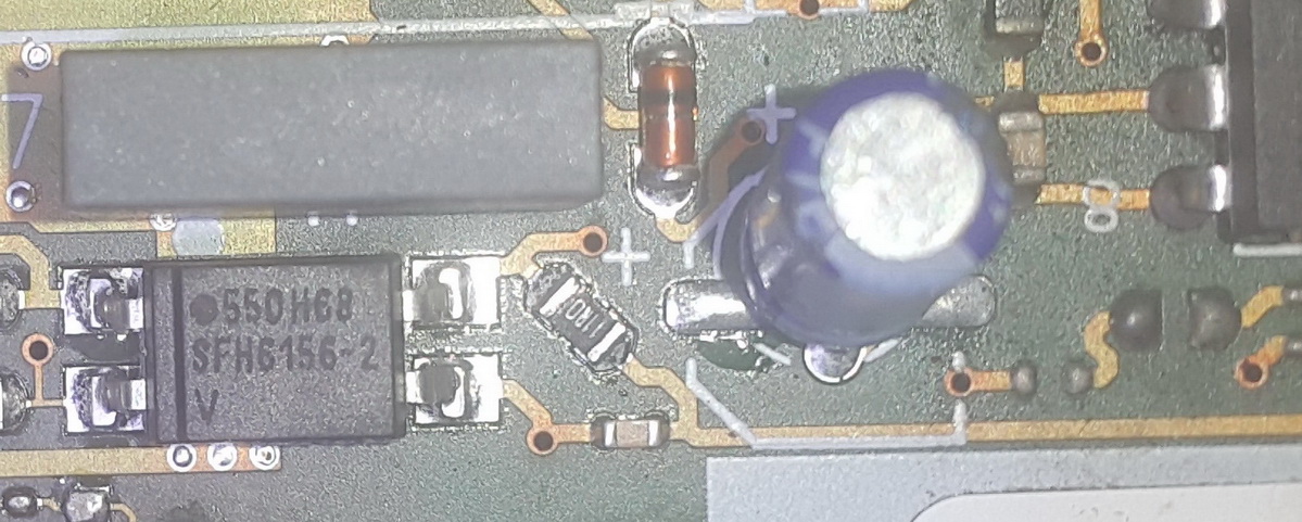

Слева резистор у оптопары и два резистора у конденсатора
https://yadi.sk/i/4570JM944p_gOA
https://yadi.sk/i/mm66oOIU6joErQ
Фото на яндекс диске по ссылкам

2 резистора у конденсатора точно с таким же номиналом что и третий, номинал которого виден у вас на фото

На разных платах по разному, может стоять и 1 и 2 и 3 и 4 шт.

sasha776655
Сообщения: 21
Сообщение #9 От 31/07/2019 09:09 цитата
В DATASHEET на ШИМ-Ку нет резистора который стоит в цепи оптопары !!!
А два резистора у конденсатора наверное 1ом и 10ом
У кого есть плата сделайте фото
За фото с резистором у оптопары большое спасибо , теперь ясно что резистор 11ом

ivaionpro писал:
Если не трудно сделайте фото платы места где стоят два резистора у конденсатора

Я про 10 и 100 не писал Читайте внимательнее
Я написал 1 и 10 что при параллельном включении даст 0,9
Один резистор точно 10 ом , на нем маркировка плохо но видна
При напряжении на этих резисторах выше 0,7 V шимка в защиту уходит

ДОБАВЛЕНО 01/08/2019 22:46
Котел работает
Большое спасибо за фото ivaionpro
