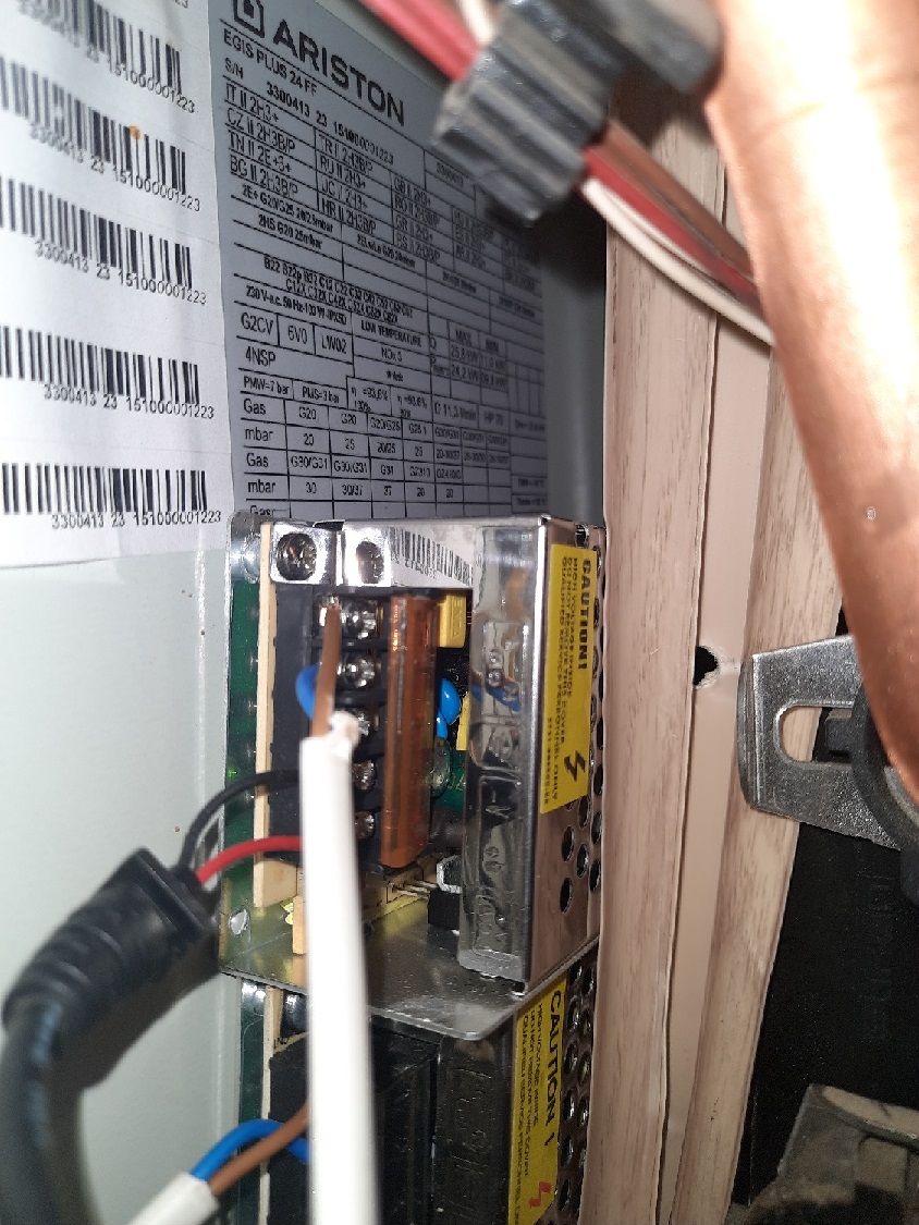

Здравствуйте.
После грозы вылетел БП, заменил на два светодиодных БП: 8В и 24В.
Теперь при включении насос всегда сразу качает, трёхходовик перекантовывается в режим отопления и висят ошибки 503, 101 и 601 при разных напряжениях на стороне 24В(я их вручную меняю):
1)24В: ошибка 303 - перенапряжение, ошибка платы управления, ресет красный не сбрасывается.
2)21В: ошибка 101 -перегрев отопления, ресет красный не сбрасывается.
Вентилятор дует полминуты и останавливается.
3)От 17В и до нуля пропадает сбрасывается ресетом ошибка 101, появляется 601 - опрокидывание тяги, ресет не горит и котёл тоже.
Параметры 831 и 832 показывают корректную температуру.
Термостаты перегревов отопления и тяги физически отсутствуют. По перегреву тяги, т.к. котел с принудительной вытяжкой контролируется прессостатом. А термостата на отоплении не ставят на эти модели после 2013 г.в. Они контролируются только датчиками первички и обратки (сейчас у меня показывают 23гр. в параметрах).
Думаю надо перепрошить мозги.
Кто может помочь с прошивками?
Спасибо.

gazmyas,Ты блок питание штатный отключил ( то бишь 220 на него не поступает ) а повесил два других но так нельзя делать . И одна из основных причин это получишь по шапке и причем конкретно . В случае грандиозного кипиша , то бишь утечка газа или не дай Бог взрыв или пожар или еще какая хрень , ты будешь виноват и засудят по полной . А если и жертвы будут , то срок схлопочешь и причем не малый. Idea В твоем случае или плату менять или ремонтировать без переделок ну , хотя бы без грандиозных ... Теперь по не исправности .gazmyas,
Возможно после грозы произошел слет прошивки а точнее сбросились заданные параметры для данной модели и вступили в приоритеты те опции в сервисном меню , которые не были подключены ранее . Надо строго отнестись к сервисным настройкам . К примеру мог вступить в силу приоритет термостата на дымососе или по перегреву, или быть может слетел 228 пункт .Перемычки стоять как по мануалу в колодке проводов . Перемкнуты как раз выводы термостатов .. Пересмотри свои переделки . Может при отключении штатного блока питания чего то не до смотрел и отключил какую нибудь цепь ? К примеру там должна стоять наличие фазы . То есть с переменки 220 , должен "стоять" делитель на резисторах , диод и оптрон , с помощью которого проц отслеживает фазу .. Не знаю точно какой принцип построен на твоей плате . Надо конкретно рассматривать твои переделки . Для начало бы я на твоем месте отремонтировал бы его блок питание а далее уже смотрел ... Испытываешь плату на столе или на котле ? http://www.gazo-baza.ru/wp-content/uploads/2017/08/Rukovodstvo-po-ustanovke-gazovogo-kotla-Ariston-EGIS-PLUS-24-FF.pdf Настройку в сервисном меню на столе не сделаешь , надо что бы плата была установлена в котле . хммм...
