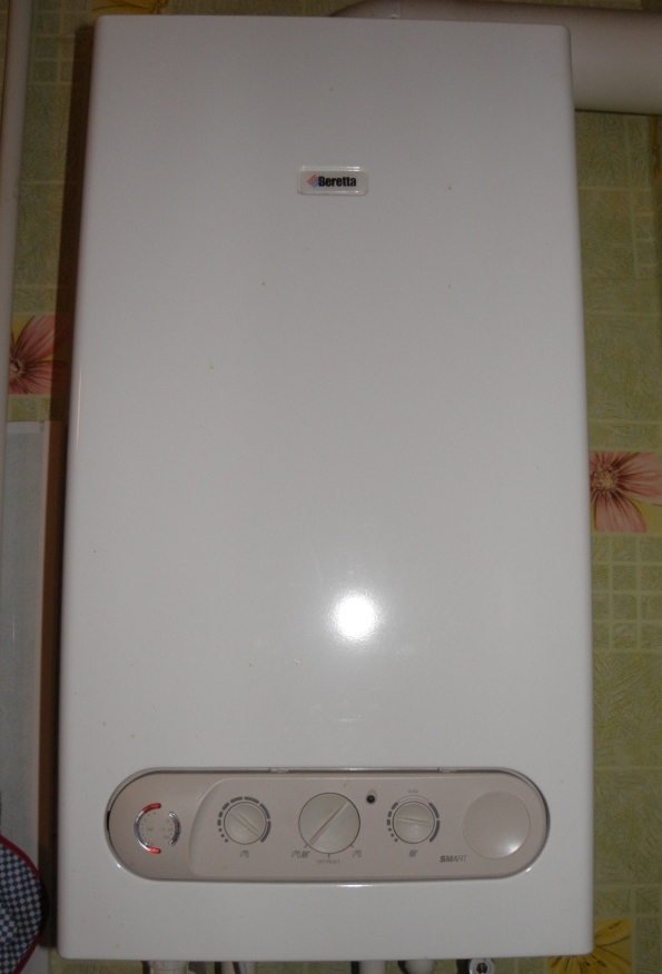

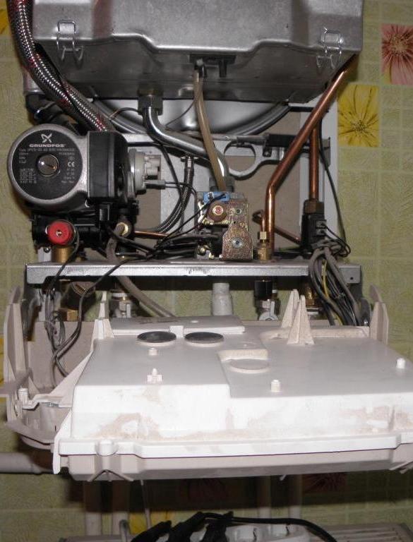

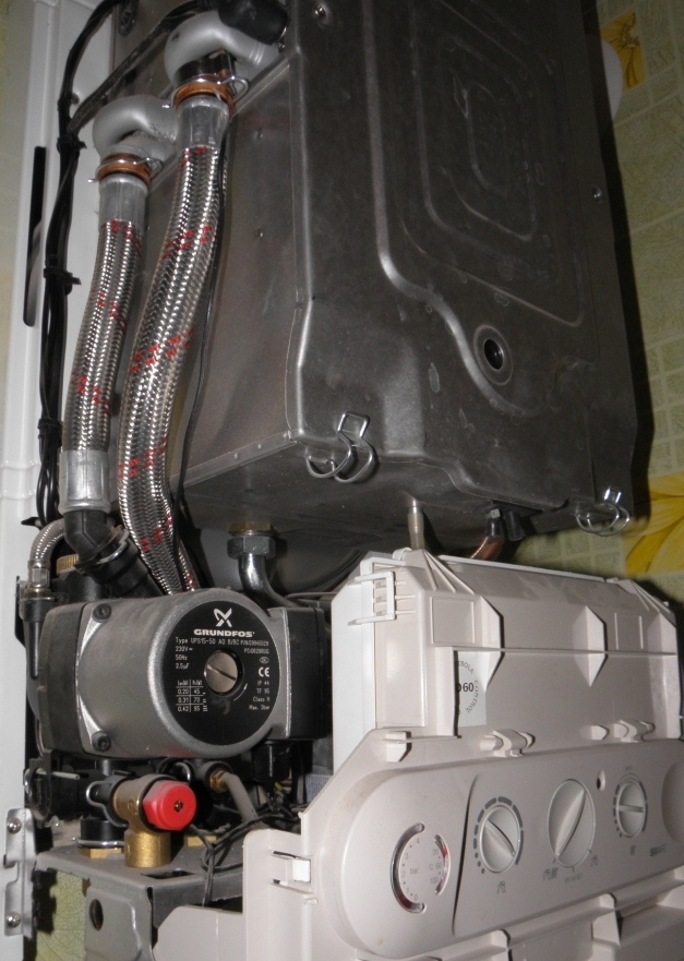

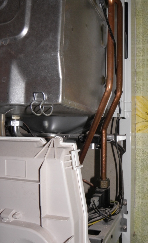

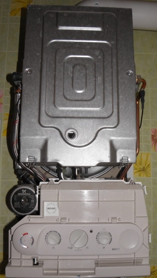

Beretta CIAO 24 CAI в прошлом году подключили к дому газ и с котлом была такая проблема почти не загорался при открытии горячей воды , вызвал вроде мастера он пришел открыл какойто лючек сверху и все, но вода так и нормально не греетса помытса нереально сильные перебои . или в этих котлах такая проблема подскажите мне pleasee !

Народ Подскажите что мне делать с этим котлом !!!

зы:давление газа на горелке мин,макс,проток?

Так котел при открытии горячей воды загорается или нет ? Если загорается тогда нужно проверить:
1. Давление газа на входе. Можно на штуцере для контроля входного давления (на газовом клапане 845 SIGMA). Должно быть порядка 2КПа или 200 мм водного столба.
2. (Если входное давление нормальное) Проверить давление на выходе газового клапана. Должно быть порядка 1КПа или 100 мм водного столба. Если меньше то необходимо отрегулировать гайкой на клапане 845 SIGMA. При измерении давления на выходе ручка установки температуры горячей воды должна быть в максимуме и кран открыт на максимум.

dar911, Тю, ты шо нас разводить вздумал, на фотах совсем не тот котёл о котором ты пишешь, CAI это дымоходник, а на фотках турбик. улыбка
