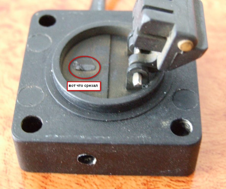

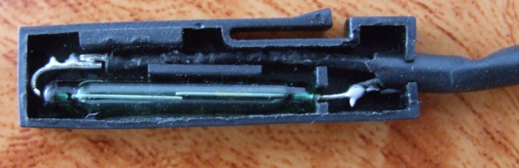

севодни утром у знакомого взял геркон из сигнализации совдепов-ской оконной. раздолбал датчик вытащил стрый геркон по частям обнаружил у него просто отвалился контакт но поскольку он залит был какимто клеем ло последнего контактировал пока не окислился слился, по этому была частичная проводимость...
можно списать на заводской брак который сразу после монтажа не проявил себя...
когда очистил корпус заметил что новый геркон немного длинней на 3 мм и толще может на 0.5 мм уложил новый геркон, подпаял провода.
залил раз-плавным клеем уставил в корпус датчик протоки проверил тестером... не работает.
старый геркон в средине контакты чуточку потолще наверно по этому, при разборе в датчик протоки я заметил выступ гуда упирается язычок при открытой воду своего рода как ограничитель чтобы он не залипал наверно. срезал его и проверил вроде работает.
установил эксперементировал при открытие воды срабатывает при маленьком протоку клапан нормально отключается.
прилагаю фото как было, как стало и что срезал...
