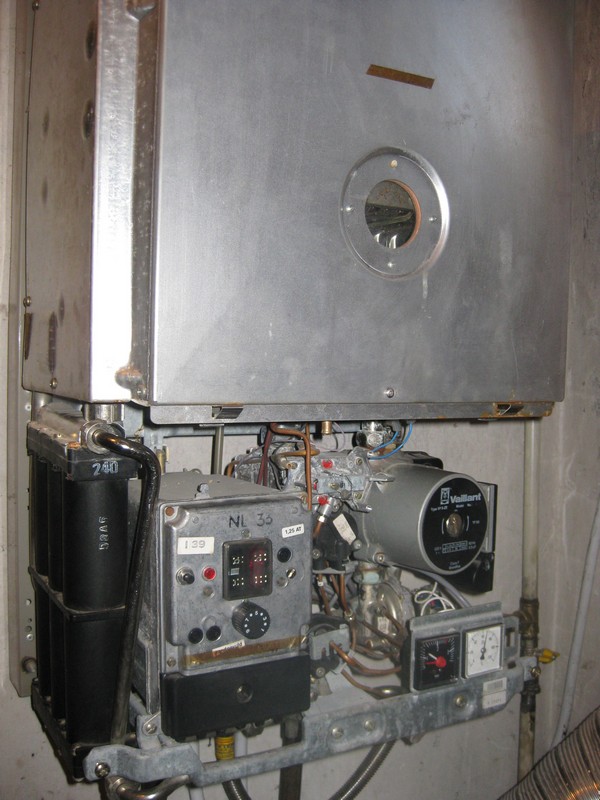

Доброго времени суток,помогите разобраться с котлом.Проблема такого рода:
Плохой обогрев температура 60-70,а трубы еле теплые,а подводящая горячая(Главная труба 2 дюйма,подводящая 3/4,батареи чугун,все трубы сталь).Отапливаемая площадь 180 кв.м.
В режиме отопления открываешь кран ГВС все работает,закрываешь кран газ тухнет,турбина тухнет и помпа тухнет и котел как бы в режиме ожидания может просто стоять бесконечно долго.Вывести его из этого состояния достаточно просто-нужно крутнуть регулятор температуры,далее все работает как надо до следующего открытия крана.Причем,если кран долго открыт(10-20минут),то котел впадает в "кому",а если недолго(1-2мин.),то сразу после закрытия крана переходит в режим отопления.
Есть еще момент-дом не утеплен и котел греет около минуты(пламя горит),а может и меньше,после чего отдыхает(помпа работает) минут 5-10,потом все повторяется.Это нормально или котел должен как то по другому работать?
2 зимы работал я даже не заглядывал никогда,осенью включил,весной выключил,а сейчас как бомба часовая...
Помогите пожалуйста вылечить котел.

Paparadva, для начала почисти фильтра перед котлом(если есть), потом проверь газ (как это делать читай на форуме), лучше всего вызови сервисника пусть тебе поможет.

Сервисник пришел,посмотрел фильтра(не забиты),сказал,что схемы нет,котел старый,делать не буду.Приговор-замена.
У меня сейчас работает харьковский РОСС,все отлично,но это запасной котел и очень много расходует газа.
Делать Vaillant буду сам,если не получится куплю новый.
P.S.Мне непонятен смысл проверь газ(Это как?Или где почитать?)

На плате управления (открутить болт черной крышки) слева перемычки 1,2,3 и S поставь на 3 или S -
будет всегда работать насос(не будет стоять 10-20 минут как ты пишеш) , а чтобы меньше стоял в режиме ожидания открути болт( на простую отвертку - справа от кнопки сеть) и отрегулируй время - влево меньше,вправо - больше.

ГВС работает нормально,при включении режима отопления запускается насос и пьезорозжиг ,газовый оператор не подает на горелки газ (естетсвенно срабатывает кнопка "авария") .Помогите плиз где искать причину .

Причина оказалась в неисправности средней платы --
замена,все работает .заменен конденсатор в насосе (еле нашел),"веселей" прогревается система и работа котла улучшилась .
