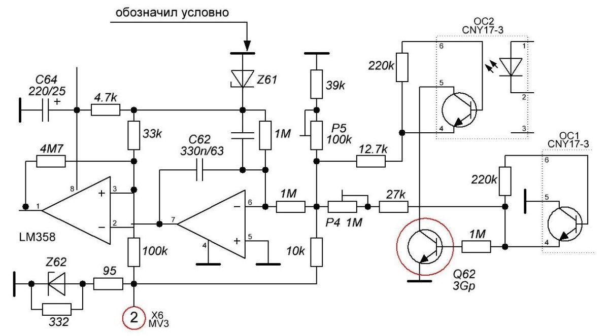

Ferroly Domitop C24E. Плата 45.006.587-003 REV.C. Плата пришла в ремонт с сгоревшим резистором 100 Ом(позиционный номер на плате выгорел, возле разьема X60) и вздувшимся С13 10/100v. После осмотра платы, обнаружил утечку D53 (возле C13) и сколотый SMD транзистор (позиционный номер Q62 со стороны печати под разьемом X1). На фото маркировка вроде 3Gp (BC857 p-n-p), но по схеме его включения там должен стоять n-p-n транзистор. Подскажите марку транзистора ибо продвинуться дальше не могу. Фото платы взято с форума http://monitor.net.ru (у себя не могу сделать фото такого качества).

alsergey писал:
3Gp (BC857 p-n-p),
Все правильно такой и стоит.

У него емитер связан с 4 ногой LM358 что является отрицательным напряжением, а транзистор р-n-р. И почему ему снесло крышу?

Рисуй схему со стороны оптрона, тогда все на место станет.

после зарисовки схемы и возник вопрос.

В прикрепленной схеме неправильно указал полярность транзистора Q62. Это p-n-p транзистор ВС857
