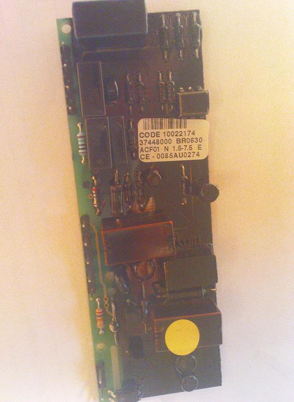

В котле Beretta Smart 24 CAi
№1RUB3404851
проблема с розжигом.
Транс высокий в норме,поджигаешь спичками и котёл пашет,пламя знач чувствует,в аварию не уходит!
Маленькая плата розжига и контроля ACF01.электрическая схема которой очень напоминает в Ferroli Domicompact F24.
Но дело не в этом....
Не видно не чего,залито чёрным лаком,лак отлущиваеться вместе с надписями,спиртом,растворителем-не отмывается!???
Помогите опознать детали ,лучше схемкуулыбка

Растворителем отмывается , терпение нужно ...
Ну если "электрическая схема которой очень напоминает в Ferroli Domicompact F24" , то в чем проблема?

H3BA, тогда отдай в ремонт тому , у кого есть время. Если не имел с такой платой счастья заниматься , то с "наскоку" вряд ли получится . Хотя в цепях розжига всего около десятка деталей , может фортуна и улыбнется.

Уважаемые форумчане,спасибо за Ваши дельные советы!
Но!Тема создана,совсем не о том,чтоб мне "кто-то"починил.
А о том,что при стирании 646 растворителем лака,с этой платы,стираются всё на свете:
катоды SMD компонентов,цветная маркировка резисторов. и тд...
Поэтому нужна только маркировка компонентов.
А подключить её на столе способен,даже начинающий радиолюбитель...
1.клемма:подключен транс розжига,от туда же -контроль ионизации.2.запитка платы 220в(подключено параллельно сетевой обмотки транса),реле-по ходу "старт" этой платы.
3.оптопара PC817,по ходу "выход"на основную плату-"всё нормально" или "авария". классно!

H3BA, ацетончиком , братишка... Только обрати внимание на электролиты и "взрослые" емкостя , с них смываются надписи , остальное все ОК...
