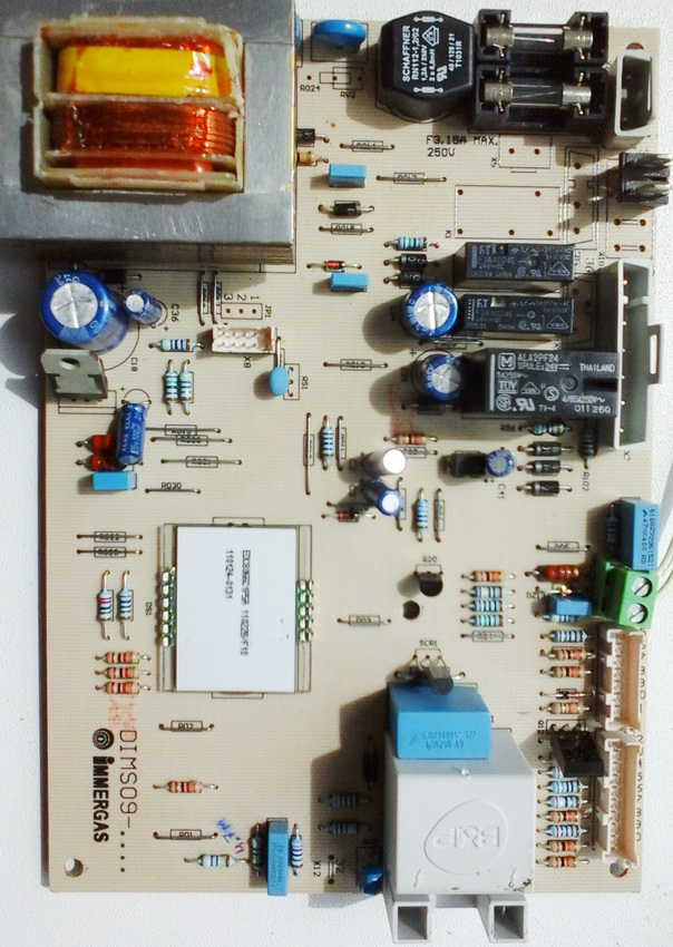

Котeл Immergas Eolo Star турбо, плата управления DIMS09-IM03 B&P Reg CE 51BN2289
Вчера перемотал первичку в трансе, но при этом лопухнулся, не замерил сопротивление, индуктивность обмоток. Сегодня принесли такую же плату , межвитковая в обмотке на 180 вольт. Обмотка спеклась, смотать не реально (витки не посчитать!), пришлось срезать. Провод тоньше 0.05, в наличии есть 0.05. Может кто подскажет количество витков в данном трансформаторе, или сопротивление-индуктивность обмоток?

NSMSKOPIN,
Сопротивление = 1891 Ом, индуктивность = 8,00 H.

Сообщение #4 От 09/06/2016 19:22 цитата
Lavrishin писал:
NSMSKOPIN,
спасибо! сегодня намотал 2000 витков проводом 0.05,думал собрать железо , посмотреть какое напряжение, и стало бы ясно сколько витков смотать или добавить, теперь проще, зная данные, завтра посмотрю сопротивление-индуктивность.

Сообщение #12 От 11/06/2016 18:22 цитата
С трансформатором вопрос решён, за помощь всем огромное спасибо!
Результат: 1750 витков, 185 вольт.
Подключил плату на столе: X4: 15-16 10кОм, 17-19 перемычка, 20-21 перемычка, X2: 22-23 перемычка, 26-27 10кОм.
Не стартует.На индикаторе текущая температура, в ошибку не входит, насос не запускается, итог- вентилятор тоже... Буду разбираться, не знаю закрывать тему или нет, вроде проблемы уже другие.

NSMSKOPIN, --перемычку комнатного термостата не забыл?
NSMSKOPIN
Сообщения: 107
NSMSKOPIN
Сообщение #14 От 11/06/2016 22:52 цитата
перемычка на месте

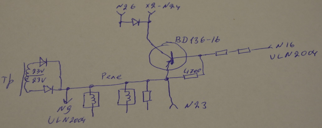

Извините, но модель аппарата указать не могу, плата ( DIMS09-IM03 B&P Reg CE 51BN2289) мне досталась после двух попыток ремонта. При подключении платы на столе определил, межвитковая по 180 вольт. По этому вопросу создал тему. Но проблема трансом не ограничилась, плата не запускается. Нашёл неправильно запаянный диод, резистор не того номинала и транзистор BD136-16 перевернули ( база-эмитор попутан) . Всё исправил, но не запускается.
