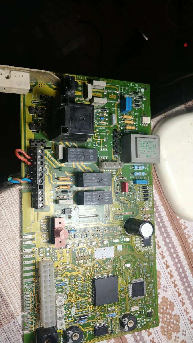

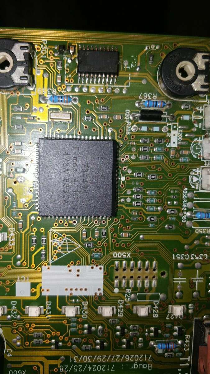

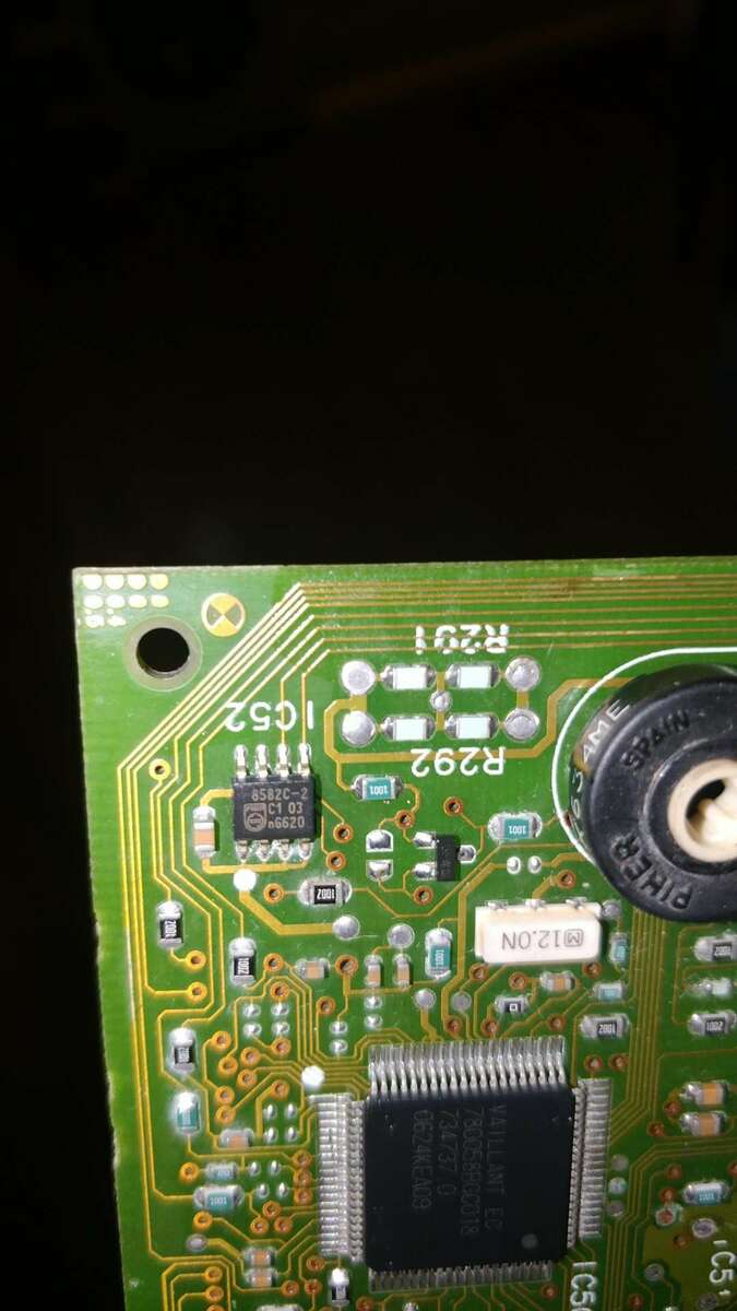

Модель котла Vaillant TurboMax VUW INT242/2-3 R2
плата 734739 V064 F TM-AE TL-AE/39
baugr 712024/25/28
память phillips 8582c-2
микросхемы Elmos 41101C, vaillant EC 734737
Проблема заключается в том что котел первый раз все отрабатывает по програме включается, зажыгается, греет, прокачивает воду насосом до момента первой остановки программы. Ибо потом сразу же зажыгается и мигает красный светодиод. если сделать сброс то все работает до первой остановки. Уже два сервиса смотрели говорят проблема в плате. Сделать не могут - только замена. фото приложил.
На плате никаких дефектов нету, все пропаяно без дефектов.
Кто-нибудь сталкивался с таким? Какие- нибудь советы по ремонту дать можете? Не память ли дурит?

Leo140969
Сообщения: 590
Leo140969
Сообщение #2 От 25/11/2021 18:53 цитата
Попробуй мою прошивку. В почте.
Electronik22
Сообщения: 271
Electronik22
Сообщение #3 От 25/11/2021 20:23 цитата
Проверяй наличие циркуляции в СО.
mcroma
Сообщения: 18
Сообщение #4 От 26/11/2021 12:01 цитата
Electronik22, да работает циркуляция, батареи горячие, и второй контур переключает и греет воду до момента первой остановки программы. Система была промита еще до этой проблемы
AKVA-TERM
Сообщения: 1731
AKVA-TERM
Сообщение #5 От 26/11/2021 14:04 цитата
очень часто при подключении диагностики VrDialog (или в моделей котлов серии PLUS) эта ошибка индифицируется как ошибка F64
