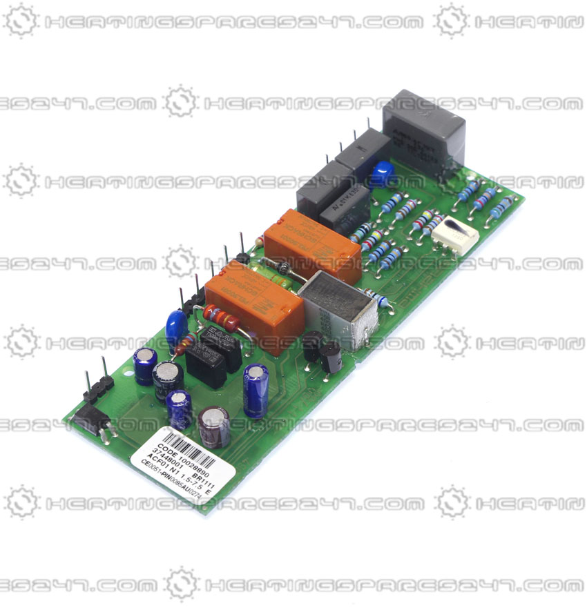

Плата управления: CP08 10023537
Плата розжига: ACF01 10028890
Доброго времени суток. Подскажите куда копать. Котел работал исправно уже около 5 лет, проводилось периодическое ТО, но уже месяц, как выпадает в ошибку, причем происходит, это, как и в начале цикла запуска на отопление так и во время работы в цикле. На панели, красный световой индикатор горит постоянно. Может проработать сутки, а может 20 мин. Было замечено странное срабатывание реле, что-то похожее когда подают и резко отключают напряжение на управляющий контакт реле(несколько пощелкиваний в секунду). По моим наблюдениям, это диво происходит после запуска вентелятора и до сигнал на розжиг (на 100% не уверен).
Исходя, из учебника предполагаю, что виновник прессостат дымоудаления.
Световой индикатор красного цвета горит постоянно :
- аварийная остановка из-за отсутствия пламени;
- неисправен датчик NTC системы отопления (после переходного этапа);
- сработал гидравлический прессостат (после переходного этапа).
Датчики NTC и термостат, в норме.
Плата управления
  10028890.jpg  125.5 КБ  Скачано: 453 раз(а)

Akirad, Ну тогда исключи свои предположения на счет прессостата путем замены,а дальше отмываем плату розжига и проверяем все цепи,меняем вышедшие из строя детальки,просим у жены расчет за потеряное время и улыбаемся.

Заменил электролиты и оптопару, пока все тоже недовольство, огорчение

Akirad, Ты меняешь только те детали что есть под рукой? Лучше бы ты в " недрах мониторов " другие статьи по беретам почитал , все уже разжевано бяка
ДОБАВЛЕНО 22/01/2014 16:53
А еще лучше купи новую плату розжига и спи спокойно.

Опять очень ценное предложение, но пока еще поборюсь со своей платой. Меняю то, что могло по моему скромному мнению вызвать такой не постоянный сбой. А статей я прочитал уже немало, и не только на "мониторах", и почти все, они, заканчивались фразой :"А еще лучше купи новую плату розжига и спи спокойно" , подмигивание а остальные помощью чере ЛС.

После нескольких манипуляций с прессостатом котел прорботал 13 дней без сбоев. Но сегодня опять выпадал в ошибку уже 2 раза недовольство, огорчение, Если вариант проверки прессостата без замены на новый? И может кто поделится частью схемы платы управления: CP08 10023537 ?
