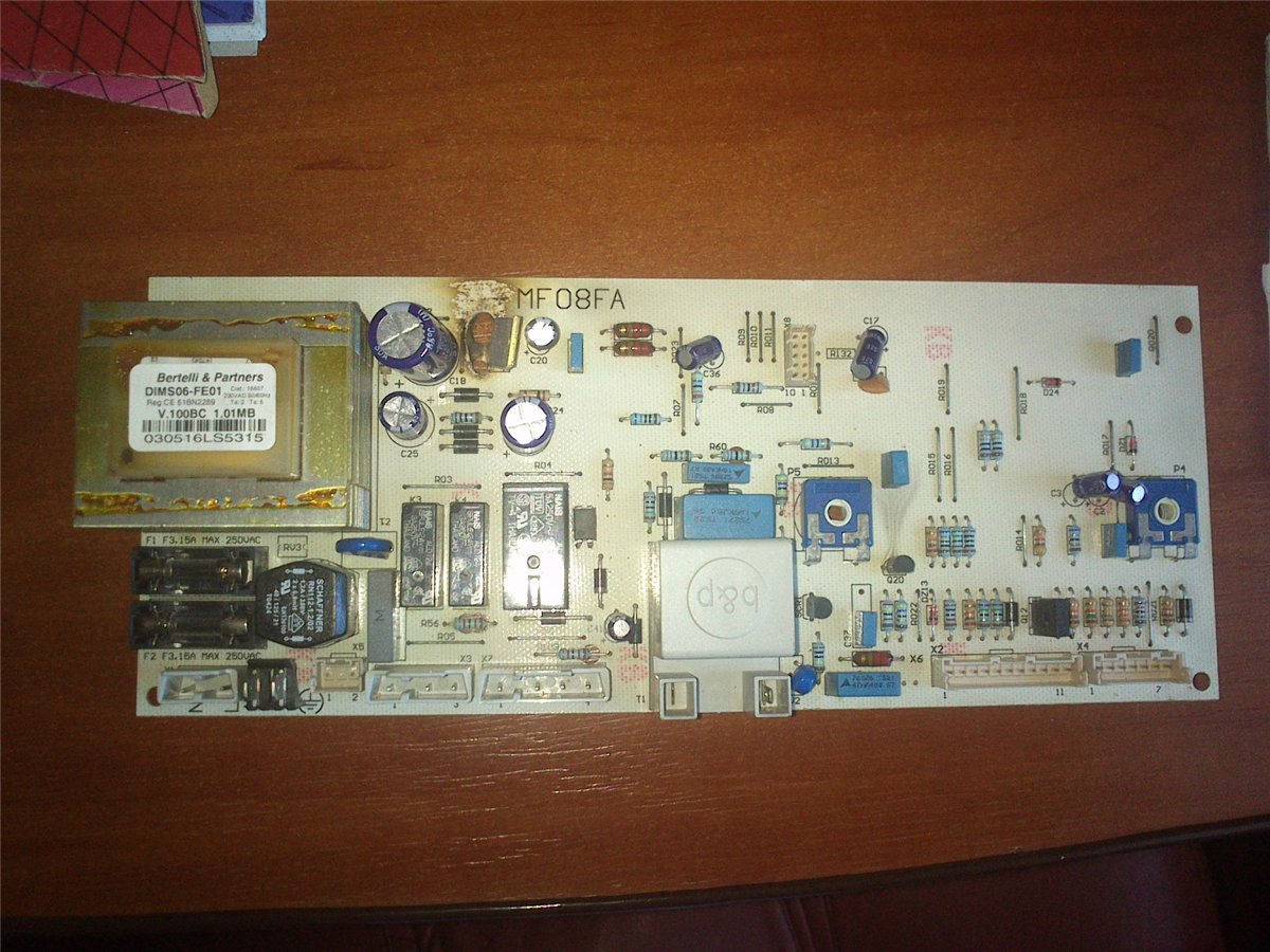

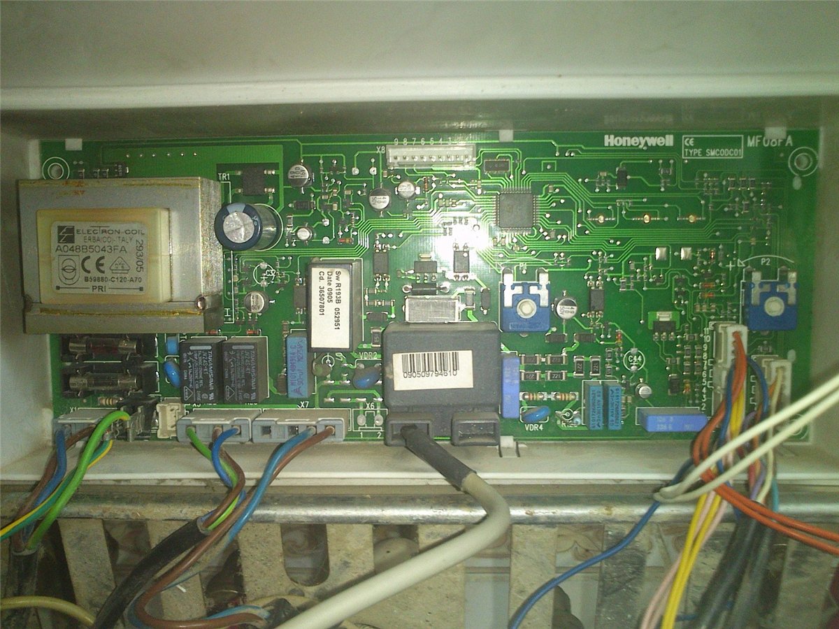

Ребята ,все надежда на Вас,уже не знаю что делать,надеюсь здесь мне помогут. Опишу суть проблемы ( будет стена текста-чтобы была понятна история). Котел покупали осенью 2005г,т.е. ему 9 лет,все время работал напрямую от сети без стабилизатора-нам тогда никто и не сказал об этом.. 2 года назад появилась первая проблема с отоплением - при выставлении ручки в положении 45град ( у нас практически всегда так ) котел работает на полную катушку,жара была та еще.Вызвали мастера из сервисного центра,он посмотрел и сказал что накрылось реле и для его замены нужно котел снимать и СЦ,либо на летний период снимать перемычку,чтобы не топил.Мы выбрали второй вариант ( снимать котел из-за реле как то странно ). Так и работал он,то снимали,то одевали. Этой осенью ,перед отопительным сезоном,включил котел на отопление и вижу что очень быстро начало подниматься давление в системе ,сначало добежало до 2,потом 3 ( мин за 5-10 макс),при 3,5 я начал сливать воду через краник ,до вел до 2. Сливал несколько раз ,ибо давление поднималось и все,сначала очень быстро,потом не с такой скоростью,но росло.Было пару холодных ночей в начале октября и решил протопить,поэтому и выявил эту проблему,в конце концов отопление отключил и позвонил мастеру-его номер телефона дал знакомый,который несколько лет работает с ним и очень доволен. Мастер приехал,первым делом увидел что перекручена ручка регулировки отопления ( мастер из СЦ сказал что не работает реле),потом слил воду из расширительного бачка( так кажется называется,это то,где снизу отверстие с нипелем) ,продул его насосом и проверил после этого давление,сказал что бачок рабочий,давление держит или как то так ( действительно после этого не замечал проблем с этим ).Потом проверил разные положения ручки регулятора отопления и все работало ,переключалось как нужно - т.е. реальная температура ,а не как раньше. Казалось бы все в порядке,но спустя 2 недели котел просто умер,открываю горячую воду ,а течет холодная,смотрю на котел ,а он молчит.Снял переднюю панель-принюхался-горелым тянет,понял что то сгорело.Вызываю этого мастера,забрал плату на диагностику,звонит-сгорел процессор и говорит что такая поломка как то очень странная,предохранители рабочие.Нашел подобную плату у знакомого ) у того,который мне т дал телефон этого мастера,у знакомого потекла камера для розжига,или как то так,а все остальное в порядке). Подключил я сам плату,благо с электроникой дружу в плане собрать компьютер и т.д.,да и мастер мог только через пару дней приехать.Все вроде работало норм ,только при 45 град отопления холоднее чем было со старой платой,только при 60 град еще как то ( это притом ,что на улице около 0 всего лишь). Вызвал мастера этого,он начал настраивать через кнопку Reset ( мигало 3 диода,потом клацал-я рядом стоял),сказал ,что настроил под себя или как у него.После чего еще холоднее стало (немного,но разница все же есть).Приехал вчера опять,уже с руководством по настройке,опять настраивал мин 10,после чего сказал, что сделал что мог ,но такое чувство ,что плата не программируется,вообщем на телефоне с ним.При выставлении ручки в положение 80 град труба от котла еле горячая.Знакомый,у которого я взял плату говорит,что у него она работала в норме ( и я верю ему ). Кстати,вот еще что,когда поставил плату эту то заметил ,что при первом включении котла в сеть на долю сек загораются 3 диода,после чего ( через небольшое время) загорается зеленый. Помогите пожалуйста,я уже реально не знаю что делать,на носу зима,а тут такое.Котел вроде бы работает,но топит не так как нужно.Очень надеюсь на помощь. И еще - подключил сразу котел через стабилизатор уже с новой платой.
 Размер файла:  212.67 КБ
 Просмотрено:  810 раз(а)
 Размер файла:  241.31 КБ
 Просмотрено:  707 раз(а)

tiger403, давление максимальное на вых газового клапана? Давление газа на входе, при максимальном пламени? ГВС как работает?

Вот ГВС работает без проблем вообще,горячая вода норм из крана,а по поводу давления...Даже не знаю,а как его измерить можно? Мастер ничего не измерял,просто настраивал плату и все.

Есть мысль позвонить в СЦ и попросить мастера на дом)) Тот,который приезжал 2 года назад из СЦ - его номер нам написали на буклете к котлу при покупке в 2005 году,хочу вызвать из СЦ,но другого. Вообще странно,котел вроде бы и работает ( ГВС вообще без проблем) ,а отопление непонятно себя ведет-топит как то слабо,не по выставленному регулятору,хотя с самой ручкой все в порядке,не скручена и т.д. Вообщем продолжение истории - позвонил вчера в СЦ,который от фирмы где покупали котел в свое время. Взяли трубку ,выслушали,сделали мне а-та-та за то,что котел не проходил СО ( хотя я вызывал 2 раза какого то Мефодия,видно тот слесарем у них работал на четверть ставки,причем так был удивлен что я хочу чтобы он подьехал и осмотрел на котел,так на всякий случай) и сказали ,что предварительно проблема в теплообменнике ,его нужно промывать,если и это не поможет то нужно тестировать плату.Приехал сегодня мастер,посмотрел и сказал что проблема точно в плате.У 1 его клиента точно такая же проблема-плата зеленая,ГВС норм,а вот отопление никак не топит как нужно.Еще сказал что такое чувство,что на плату попала вода,толи во время ремонта котла( у прежнего хозяина платы правда теплообменник потек,что он только с ним не делал). Говорит мастер-есть у меня такая же плата ( белая),как сгоревшая родная ,тоже не рабочая,отдам мастеру знакомому,он скажет сможет ли из двух кирпичей сделать 1 конфету. Позвонил вечером и сказал что можно,в итоге плату что купил верну владельцу,а сам буду ждать отремонтированной платы,и даст на нее гарантию полгода - новая стоит 100 евро минимум.Так что это еще не конец - дождусь платы и посмотрим,весь отктябрь в поисках истины,жесть.
