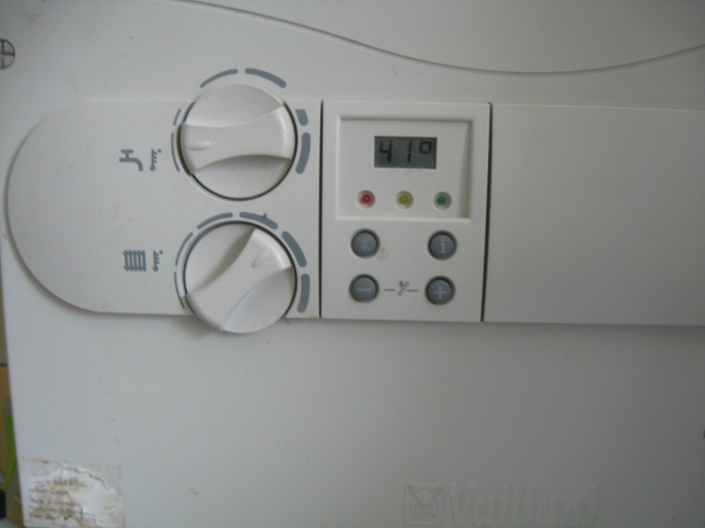

Добрый день.
Котел: VAILLANT VUW INT 242/2-3 R2, 2005 г. выпуска
Проблема: не доходит до розжига, при этом не показывает ошибок, а просто ждет...
Как проявляется:
- включаем котел
- загорается зеленый индикато I/O
- потом включается сигнал на отопление (иконка батареи)
- потом включается индикатор "улитка"
- на этом все, и таком состоянии он "подвисает" все индикаторы при этом активны(НЕ мигают, а постоянно светятся)
вот так выглядят индикаторы после включения
