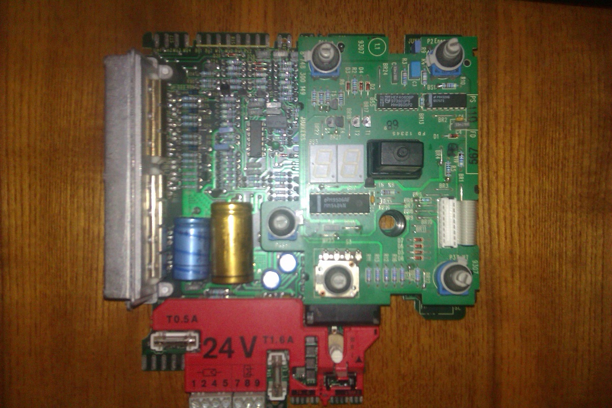

Доброго всем времени суток попала на стол плата от котла Junkers ZWR-24 или ZWR 18-4 как хотите котел сам не видел. По утверждению хозяина после перепада в сети котел остановился с ошибкой A9 у него была другая плата поменял котел заработал. А эту с ошибкой отдал мне.
По инструкции которую нарыл A9 - не достаточное давление в системе. По той же схеме вычислил контакт на плате Br W проследил цепь до проца. НО к сожалению хозяин не дал трансформатор запитать на столе пока не могу.

вот фото
ДОБАВЛЕНО 12/12/2013 21:54
Я вот подумал на датчик идет низкое напряжение скорее всего 5 в. Причем тут перепад в сети на плате все идеально ни одной пробитой детали. Может глюк прошивки. Подскажите кто чаще сталкивался с такими платами. Буду очень благодарен

А-9 - не имеет отношения к давлению в системе. в котле ZWR 18-4 вообще нет датчика давления воды в системе! по моему A9 - это какой то датчик, то ли NTC, то ли перегрев, то ли прорыв газов! позже точно гляну.

А-9 Ето внутренная ошыбка.Либо перепрошывка 24с02,или лечится сбросом.

24 там точно нету плата очень древняя есть подозрительная PCF8582 или просто под циферблатом микросхема с памятью.

Pgall, Говорил ,лечится сбросом,.Значит так выключаеш котел регулятором сети на 0.Нажымаеш кнопку сброс и держыш неотпуская.
Перлючатель Мин, Макс,Сажотрус ставиш на сажотруса.И неотпуская кнопку СБРОС включаеш котел.
А-9 Должно пропасть.Если конешно все на плате ГУД.

Да получилось спасибо stepmaster ! НО у хозяина есть еще одна плата на ней не запускается розжиг. Как я понял при правильном старте котла на табло по очереди проходят тесты P1,P2,P3 ... загорается текущая температура затем розжиг. При зажатой кнопке сброса просто горит точка. Так вот на второй плате точка не высвечивается при удержании сброса а идет P1.... потом засвечивается температура и все.

Если не ошибаюсь то доходит до P5 и я так понял кнопка хитрая с биметалом работает на размыкание помоему она всему виной. Перепроверю это по второй плате. А первая работает но всеравно переодичиски уходит в ошибку A9. Буду возле котла перепроверю.

Pgall, если после Р5 - индикация текущей температуры и тишина,- возможно проблема в цепях комнатного термостата.
Кнопка точно не при чем.
Попробуй ГВС.

Pgall, Если вновь А-9 посмотри на непропаи.Плата то старая.Но при правельной експлуатацыи.Пережывет новую подмигивание
