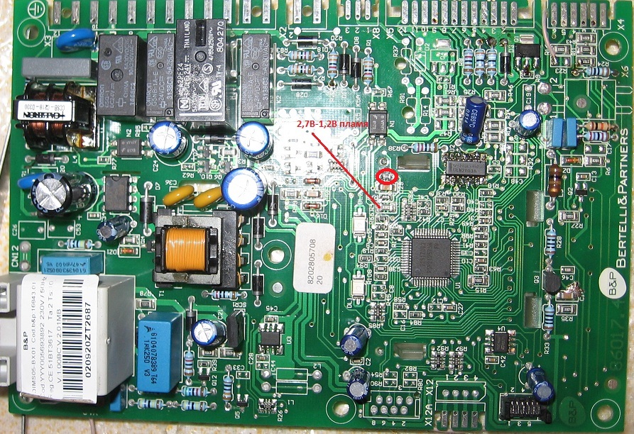

Господа всех с наступившим новым годом! Счастья успехов в работе. Я к вам опять с проблемой. Плата на фотке, сразу скажу точное название котла не знаю, но судя по маркировке на плате, такие встречаются в BAXI FOURTECH, кроме того схема подключения обвязки полностью подходит. Ошибка E35 (Паразитное пламя) Что интересно в схеме детектора вообще не применяются активные компоненты, только резисторы через них сигнал идёт на делитель из двух резиcторов и сразу на ногу процессора. При отсуствии пламени напряжение на делителе 2.7В при имитации пламени (диод) проседает до 1.2 В. Точка замера отмечена на фотке. Пробовал подать в эту точку 0 и 5В, реакции никакой также E35. Спецы кто сталкивался с такими платами подскажите нормальное напряжение в данной точке? Если 2.7 нормально то что делать дальше? Это напряжение через резистор 470 Ом уже на ногу проца идёт. Может там где есть ещё источник опорного напряжения?

Заработала, сцуко. Только вот я ничего не делал, единственное что это перепаивал резистор R51 (отмечен кружком на фото) в делителе чтобы подать 0 и 5В, потом поставил родной и плата заработала, напряжения при нормально работающей теже 2,7 и 1,2. Чё это было? Вот сижу и думаю отдавать или нет плату. Уже потестил и в хвост и в гриву, нормально работает.

Рано радовался. недовольство, огорчение Подскажите ёмкость кондёра отмеченного на картинке?

Господа вопрос всё ещё актуален. На сколько ёмкость?

2 мкф

Nestik, А у тебя сколько ?Кондер то пиковый.

В том то и дело что нисколько, не могу замерить. развалился он при выпайке, отвалилась контактная площадка. Похоже что из за него и глючила, Поставил 0.1 и пришлось несколько уменьшить сопротивление резисторов R2-R3, работает но не хочу отдавать с уменьшенным сопротивлением по входу. Поэтому нужна родная ёмкость.
Там интересная схемка получается. Первый раз сталкиваюсь обычно 0 или 1 контролируется, а тут импульсы 398Гц, пламя их просаживает. Ех был бы осцилограф с высоким входным сопротивлением. Ато пришлось комп приспосабливать после того как дотумкал что там всётаки импульсы тронув рукой среднюю точку делителя R5-R4, плата заработала от наводки 50Гц. ито увидел только в высоковольтной части импульсы так как сопр. низкое.
Кондёр C3 на схеме, весь мозг выел. улыбка

Артем100, Это по результатам замера с такой-же работающей платы? или просто по внешнему виду определили?

pavel.pro, Похоже ты ближе, посимулировал немного, по мнению симулятора получается что-то около 1 нанофарада. улыбка
При большей ёмкости понятно импульсы сглаживаются, но почему при меньшей не работает, да появляется отрицательная составляющая но разве процу не должнобыть пофиг на отрицательную составляюшую импульса?
Ладна вечером ещё поковыряем чучуть.

Таки поборол! На будущее там стоит кондёр 0,1Мкф, тот что ставил был 0,22 оказаться. Но есть и положительные моменты, купил мультик с измерителем ёмкостей, частот, температур и сопротивлений до 40Мом. улыбка Осталось дело за осциллографом. подмигивание Всем спасибо за участие. Решено!

Измерял с такой-же платы господа емкость то переходная значит учитывайте потери по реактивному сопротивлению

Не может быть там 0.22, с 0,22 она не работает, работает тольео если уменьшить входное сопротивление вдвое, тоесть поставить 10мом парелельно двум последовательным 4,7мом. Поставил 0.1 сейчас прекрасно работает хозяин доволен.
