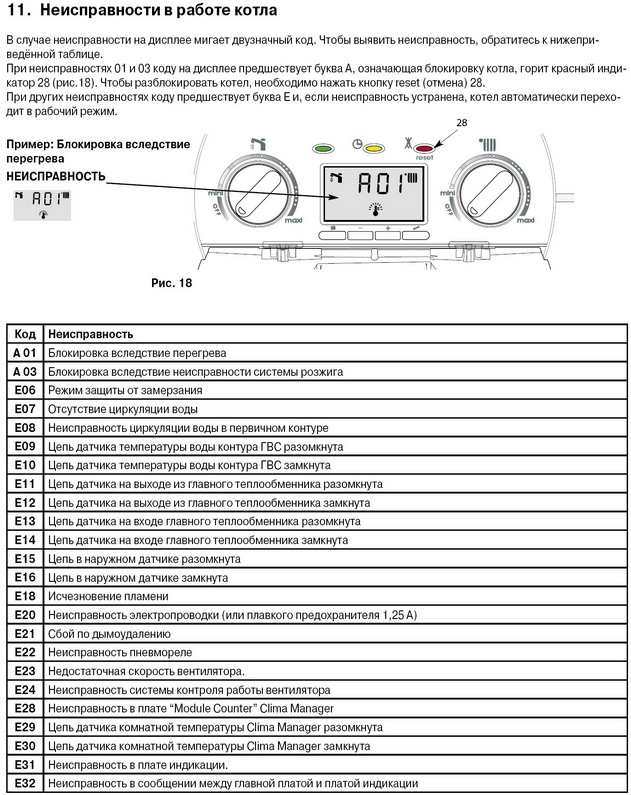

Lavrishin
Сообщения: 1763
Сообщение #4 От 08/02/2013 12:57 цитата
Артем100 писал:
... Если есть коды , пришли...
Посмотри картинку. Это - из общего документа...
  12.jpg  153.7 КБ  Скачано: 569 раз(а)
Артем100
Сообщения: 72
Сообщение #5 От 09/02/2013 12:36 цитата
Спасибо буду копать дальше . Изначально по расказам выскакивала ошибка 24 но при мне уже в сервисе Я видел только Е10 ,возможно что-то с платой . Как Я уже писал датчики температуры в норме они накладные .а датчик гвс Я принял за прессостат . Оказалось что этот котел не имеет датчика по давлению улыбка . Век живи век учись .Теперь предстоит разобраться с вентилятором как зделаю отпишусь
