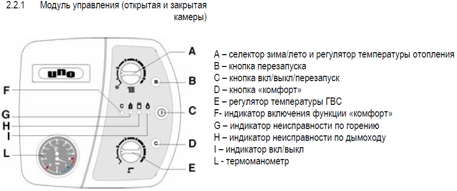

Доброго вечера Всем.
Как известно, режим "Комфорт", это работа котла, когда вода в котле поддерживается в подогретом состоянии в течение 60 минут после последнего использования контура ГВС.
Этот режим активируется/дезактивируется кнопкой D
Однако в моем котле никакие нажатия на кнопку D не приводят к дезактивации/выключению этого режима.
То есть, крайний левый, зелёный светодиод F горит/светится постоянно.
  1 - Обменник - 2.jpg  96.93 КБ  Скачано: 1041 раз(а)

Выяснилось, что управление котлом происходит через три кнопки делителя напряжения.
Напряжение с делителя снимается через ацп микроконтроллера и по уровню напряжения микроконтроллер определяет, какая кнопка была нажата.
Номиналы резисторов делителя напряжения я знаю, попробую просчитать уровень напряжения, который снимается с делителя аналитически.
Потом, если заказчик посчитает нужным, "напрошусь к нему в гости", попробую промерить и сравнить реальные напряжения с просчитанными.
Тогда будем думать дальше, что делать.
Как считаете, maxmvn, ход мыслей правильный?
Может как-то подкорректируете?
Буду очень признателен,
с уважением _______________ Юрий.
ДОБАВЛЕНО 16/08/2021 00:00
Позже выяснил, что например Николай Пшоня "из youtuba", рекомендует поднять номинал нижнего опорного резистора.
Сначала рекомендовал 10 до 16, а потом с 10 до 11 кОм.
Но я как-то думаю, что это какой-то несерьёзный подход.
Почему нужно именно поднимать напряжение?
А может опускать нужно? Как-то "гадание на кофейной гуще" получается.
Нет, я конечно уважаю Николая за его желание бескорыстно помочь, но пока как-то так.
Вот такие я выводы сделал.
В общем, жду Ваших комментариев ...

где это указанно именно, про то что в этом котле так это должно работать? ссылку на место в Инструкции именно на это укажите
ДОБАВЛЕНО 17/08/2021 14:48
и кому это известно? По моему личному опыту, это "работает" но не совсем так как вы написали
ДОБАВЛЕНО 17/08/2021 14:50
Что то мне подсказывает,что вы диагностировали это не совсем корректно.

За 14 лет работы с этими котлами,ни разу так и не смог увидеть этого режима.как не старался! Типа кнопочка и лампочка есть- а функции нет)). по крайней мере у тех плат которые сутками гонял что бы увидеть.
ЗЫ. отключаем перемычку комнатного термостата , нажимаем кнопочку (светодиод загорелся) НТСы по 10ком(25*С) и ждем когда котел хотя бы что то попытается сделать и выйти в какую нибудь блокировку, при этом подключаем диагностический прибор(если выйдет в ошибку :непройден тест датчиков),и ждем несколько суток. но увы тишина.стоит как вкопаная))
