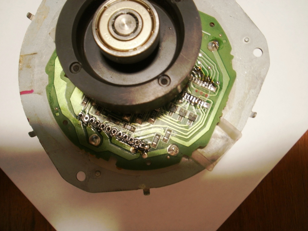

Здравствуйте. Вышеупомянутый котел претерпел грозовое "нападение". В результате на плате возник высоковольтный разряд, повлекший выход из строя резисторов, указанных на рисунке желтыми стрелками. Эти связи я восстановил, используя верхнюю площадку резисторов. До снятия платы с котла очень часто (порядка 200 Гц) моргал красный светодиод. Сброс не помогает. После восстановления резисторов включил плату на столе без обвязки - та же картина, что и на котле. Все питания на плате в норме. Грешу на выход из строя процессора. Может кто подсказать чего? Спасибо.

Тогда тереби сначала работу стабилизаторов (там их как минимум два) и проверяй все что можно проверить касательно процессора.
И объясни как ты так запросто усмотрел моргание с частотой 20 Гц. прежде чем проверил прибором.. |
edunya
Сообщения: 315
| Проверял я их работу (стабилизаторов). Их там действительно два - 3,3 В и 5 В. Они в норме, смотрел осциллографом. Проц питается от 3,3 В. 20 Гц усмотрел легко. Я думаю, любой непосвященный цеплял на лампе накаливания последовательно диод для освещения лестничных клеток на этажах и 25 Гц вполне заметно. |
edunya
Сообщения: 315
| С помощью программатора "достучался" до контроллера. Контроллер определяется. Очевидно "слетела" прошивка. Думаю, плату в ведро. |
Lavrishin
Сообщения: 1763
| edunya писал: | | ...Думаю, плату в ведро. | Пока не улетела плата в ведро прочти с нее маркировку контроллера под наклейкой. Я забыл себе записать потому что надо было очень торопиться.... |
edunya
Сообщения: 315
| Программатор PICkit2 определил PIC24FJ64GA006. Снял наклейку - то же самое. |
