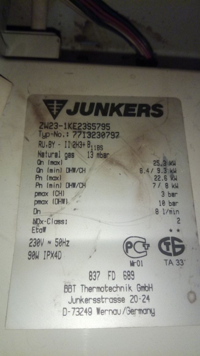

Oleg23rus, модель котла Junkers euroline zw23 или Junkers euroline zw23-1 ???? иногда это принципиально
Oleg23rus
Сообщения: 6
Сообщение #8 От 17/12/2017 00:13 цитата
AKVA-TERM писал:
А подскажите где это узнать? ибо у меня инструкция общая.. Мб крышку котла снять? и там написано будет?

какой ваш?

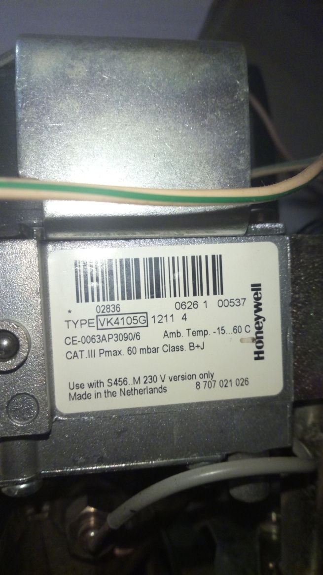

Вскрыл крышку котла и все что смог сфотографировал. Надеюсь поможет...

Сообщение #12 От 17/12/2017 09:18 цитата
Ту картинку что я вам скинул, она с котла сфотографирована, получается что котел у меня zw23-1ke
А по поводу инструкции у меня на ней написано что от моделей
zw 23-1 ke 23
zw 23-1 ke 31
zs 23-1 ke 23
zs 23-1 ke 23
как то так.
AKVA-TERM
Сообщения: 1731
AKVA-TERM
Сообщение #13 От 17/12/2017 09:44 цитата
Oleg23rus, тогда как понимать это?
Котел Junkers euroline zw23 не работает от генератора
