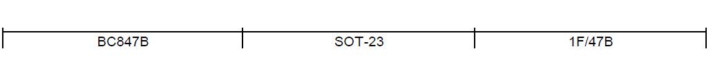

Доброго дня! Плата "стоит" с черточками (типа низкое напряжение) ничего не включает. Нашел smd 47B корпус sot 23 в компараторе входного напряжения никак не найду описание, кто сталкивался?

значит BAS40-07 хотелось бы точнее неужели никто не сталкивался?

Мастерюга,
Спорить не стану. Не уверен пока. Но, пороюсь и проверю. Пока нашел только такое как на картинке.
Мсервис писал:
... неужели никто не сталкивался?
Не помню, однако... Пороюсь по сусекам... У нас таких аппаратов мало.
Мсервис,
Плата какая из двух?
Или я что-то неверно сообразил?

BC847 1F ставил не пошло, попробую диоды шотки (под рукой пока нет) казус с обозначением однако... Плата которая снизу у меня.

Здесь http://www.s-manuals.com/pdf/datasheet/1/p/1psxxsb4x%2C_bas40_series_nxp.pdf поройся....

На аналогичном форуме нашел схему но там BC846 аж... попробую когда на руках будет

Мсервис, Не велика разница у ВС847 и ВС846. Смотри оптрон и стабилитроны, если не пошло с 847

BC847 работает. В общем все работает пришлось ток через стабилитрон скорректировать. от 180 до 240 плата работает, хотя впечатление от схемы нехорошее...
