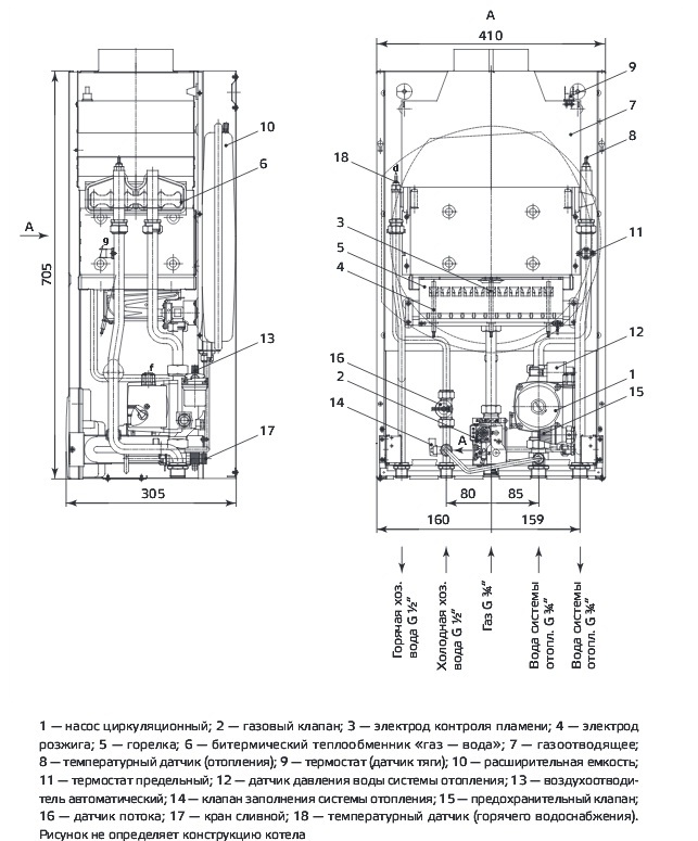

Добрый День!
По пытаюсь изложить проблему!
И так имеем данный котел уже 8 лет, работал отлично, ТО проводили.
Начались холода, и заметил не правильную работу котла, а именно. Выставляет по ЖК дисплею температуру отопления 80 град. Далее котел работает нагревает до 85 и термостат откл. его, далее двигатель вытяжки работает сек. 20 и выкл. работает только насос. И по температура не понизится до 50 градусов он не вкл. Вот и проблема..
Но если сделать следующее:
Когда котел нагревает до 85 град. и откл. левую крутилку переводим в режим off на 3 сек.(пока на дисплее не появится надпись "off", и сразу возвращаем обратно установку температуры на 80 град. и вот после такой манипуляции котел начинает работать "как надо", а именно темпр понижается до 75 град. и котел вкл.
На других режимах работы тоже самое. К примеру ставим на 60 град.. нагревает до 65 и выкл. не вкл. пока не будет на дисплее 35 град.. Соответственно в доме не тепло.
Так вот вопрос.
В чем может быть проблема:
1) Датчик температуры на рис. под номером 8.
2) Термостат предельный, на рис. под номером 11
3) Или плата управления.
Мастера Вызывали, но его рекомендации не особо устраивают. Говорит Давайте купим плату управления, может в ней проблема. А она так то 6000 стоит.. Просто так выкидывать деньги не хочется.
Буду очень признателен за помощь.

StrSLA, время между выключением и включением горелки одинаковое на разных установленных температурах ?

Ну допустим если котел стоит на 80 град. нагревается до 85 и горелка откл. пока температура не упадет до 50 град. по времени это около 2-3 мин. Если на 60 град. стоит то нагревает до 65 и октл. пока температура не упадет до 35. По времени будет примерно так же 2-3 мин.
ДОБАВЛЕНО 24/10/2016 08:27
Причем иногда замечаю, что котел работает "как надо" нукак обычно до 85 нагнал откл. темпр. понизилась до 75 и начинается процесс запуска вкл вытяжка, щелкает пьеза и загорается горелся.. Но потом, все возвращается на ненормальную работу.
Хотелось бы понять в чем причина, и почему когда "питание передернешь" все в норм на 1 раз".

StrSLA, если время одинаковое , проверять настройки по газу и циркуляцию теплоносителя

Причём, иногда замечаю что датчик NTC ты даже не не пробовал заменить новым...

Да просто Я не могу понять. Вроде похоже как и в нем дело.. но температуру на дисплей то вывод он правильную.
ДОБАВЛЕНО 25/10/2016 13:47
Завтра куплю новый, потом отпишусь как будет вести себя котел с новым датчиком.

датчик NTC куплен и заменен. Котел вернулся в штатную работу. Всем Спасибо)
