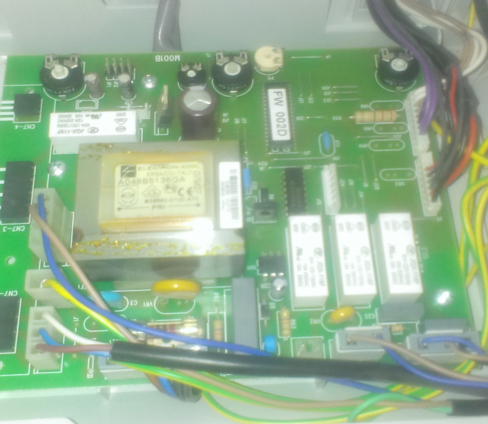

Котел Beretta City 24cai.
Ситуация следующая: периодически котел уходит в аварию горит красный светодиод(сам момент не могу застать), при отключении и включении не запускается (моргает зеленый светодиод, искры розжига нет и переходит в красный) , удается запустить бывает через полчаса бывает через час.Такое может повторятся через день может через неделю.
Поменял датчики NTC , безрезультатно. Котел подлючен через SMART APC 700 на выходе 230в, с газом вроде все нормально. Что можно предпринять для выявления проблемы.
Прочитал на форуме есть схожие проблемы скорее всего с платой розжига но точной информации не нашел.Фото платы розжига и основной платы выкладываю.
плата розжига
плата основная

Сегодня пришел домой котел в аварии,открыл крышку и легонько стукнул по крышкке платы со стороны платы розжига (было слышно щелчок)после этого котел запустился я думаю дело врелюшке залипает контакт. Понятие в электронике немного есть, надо отмыть лак и заменить реле.Подскажите какое реле надо заменить может есть опыт в этом.Заранее благодарен.

Может кто подбирал аналоги этих реле(SCHRACK PEL9001 48VDC/5A) или ремонтировал может стоит конденсаторы заменить?

Может стоит плату розжига положить на рабочий стол и вылечить?
Не всегда виноваты именно реле...

Так я нашел такие http://www.te.com/catalog/pn/en/1-1393219-3?RQPN=PE014048

Проблема ACF01 в том, что на реле питание идет 42В ( минус еще падение на стабилитроне, светодиоде и транзисторе). А бракованные реле, если их использовать на 48В - почти все рабочие. улыбка

4 года плата работала без проблем, и проблема возникла. Или реле или обвязка, но раз уже снимать лак и менять то при сумарной стоимости деталей лучше уже поменять и то и другое так как проблема возникает хаотично в работе.Просто покупать за 1000грн плату я не хочу.

Лак снимается автомобильным растворителем за несколько минут. При снимании реле плату лучше подогреть феном.
