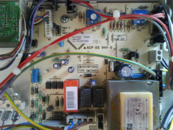

Всем доброго времени суток!
У меня на даче (Переяслав-Хмельницкий р-н с. Студеники) стоит Hermann Micra 2, работает второй сезон. Вчера приехал - молчит котел, светится табло с цифрой 11, похоже это не код ошибки, а темп. воды в системе, индикация -светодиоды на панели не горят, на повороты регуляторов на панели не реагирует.
На котел напряжение подается, давление воды по манометру 1.5. Внешний термостат не подключал. У меня подозрение на электронику Плата показана.
Вопрос: Кто ремонтирует аналогичные платы? Где купить новую? Коды на плате: ACP-ES 94V-0 type smcoho1
Sw R182D
CD 052.004119/03
date 02/07
Спасибо!

Сообщение #3 От 28/11/2011 18:47 цитата
Archen, Это не температура воды,это неисправная плата .

Lavrishin, corsar074, Всем привет! Расклад такой, сервисный центр есть только в Каневе, нужно ждать"попутного ветра", звонил специалист новая плата - 1500 грн., + накладные 500 грн, Готовьте 2000 грн. и будет вам благо! Остался вопрос кто отремонтирует неисправную плату. Может у кого нибудь есть принципиальная схема? Готов заплатить.

Archen,
Полагаю, что дело не в плате управления, а в неверной работе прессостата турбины или самОй турбины.
Эти аппараты при отсутствии сигнала от прессостата турбины выдают ошибку 03 или 11 в зависимости от примененной ревизии прошивки памяти (от R182 A до R182 E).
Неисправную плату присылай, однако... Вылечим....
Между прочим, новый прессостат турбины стОит намного дешевле новой платы управления....
Картинку смотри, однако...
Удачи !!!

Archen, Так тебе специалист из сервиса подтвердил ,что это в плате?У меня были в разное время в ремонте 3 платы с такими симптомами. и успешно вылечены.А именно, сразу при включении в розетку загоралась подсветка и на табло было 11,И ни на што не реагировала.Ну а пресостат ,я думаю,можна и самому проверить,чтобы его исключить.

Lavrishin, corsar074, Прессостат - это вряд ли. Я "проверял" и обстучал микрик и трубки не забиты. Внешние индикаторы (3 светодиода) не горят в принципе, даже индикация подачи напряжения на котел! Светится только ЖК табло. Дождусь майстра, погляжу что озвучит, если плата - будем лечить! Спасибо!

Archen, Всё верно,забыл написать,и ни один светодиод не загорался на моих платах.Если нада попробуем вылечить.

Chelyuk, Насчёт еле подмигивающих светодиодах ,немогу ничего сказать.,незамечал.А вот когда вообще не горят и на табло 11 ,то ищи неисправные детали на основной плате и не только полупроводники. , Если все вместе подмигивают может быть несколько причин,в том числе и сам проц.
Chelyuk
Сообщение #15 От 12/02/2012 11:08 цитата
заработало, после перепайки разъема входного питания на плате. Просто прогрели площадки, видно где-то "сухая пайка" оказалась.

Приветствую! Пришла очередь и новой платы, с момента замены прошло 5 лет, вчера вырубился котел, подхожу - ни звука, на табло ничего, нет индикации, короче внезапная остановка.
Причины могут быть разные, по питанию запитан от Онлайн бесперебойника, на выходе которого синусоида 220в., включен был в режиме лета. только на подогрев воды.
Вскрытие показало сгорание детальки. Может подскажете что это за номинал?

Archen, это варистор, о чем свидетельствует надпись под ним.
И если он сгорел значит есть вопросы к "Онлайн бесперебойнику, на выходе которого синусоида 220в" недовольство, огорчение
