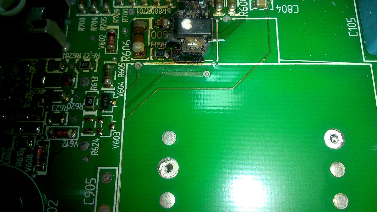

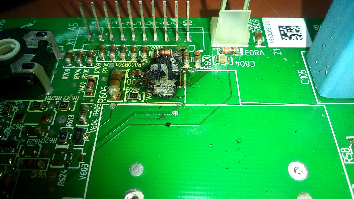

Плата котла baxi slim,выгорела цепь модулятора. Может быть, кто- то имеет такую плату в наличиие. Помогите пожалуйста с номеналами деталей вокруг транзистора , да и сам транзистор маркировки не видно.
Плата:LMU33.201C149, Siemens. Интересует транзистор, smd конденсатор, стабилитрон и два сопротивления с права , рядом стоящие.

oleg47, слушай друг, за фотку спасибо большое, но я сомневаюсь , что по ней смогу прочитать маркировку, если можешь замеряй пожалуйста резисторы и керамический кондёр.

V600 - BSP373

R600=R601=2.2 OM C600=10 nF

valeriannn, По включению посмотри. Где-то на форуме было, что это Шотки.

oleg47, не знаю прав я или нет, это импульсный диод LL4148,
LL914 , поправь если не так. Исходя из даташита, то можно ставить любой из них.

не стабитрон , проверил. скорее да шотки

Всем привет. Сегодня впаял транзистор и диод. Думал будет всё просто, ага ! Сразу на модулятор выходило 17 В 12-20 миллиампер. Ну ,а потом после нескольких циклов включений и выключений , напряжение стало 23 В, а миллиампер 0. Ищу причину дальше...
ДОБАВЛЕНО 12/12/2016 21:00
Может , мне надо вместо постоянного резистора, имитирующего датчик NTC повесить терморезистор? Хотя при старте на модуляторе и так должен быть максимум...Проверил детали по цепи все по поминалу.

Отгорела дорожка между ногой стока и нагрузочного сопротивления. Тему закрываю.
