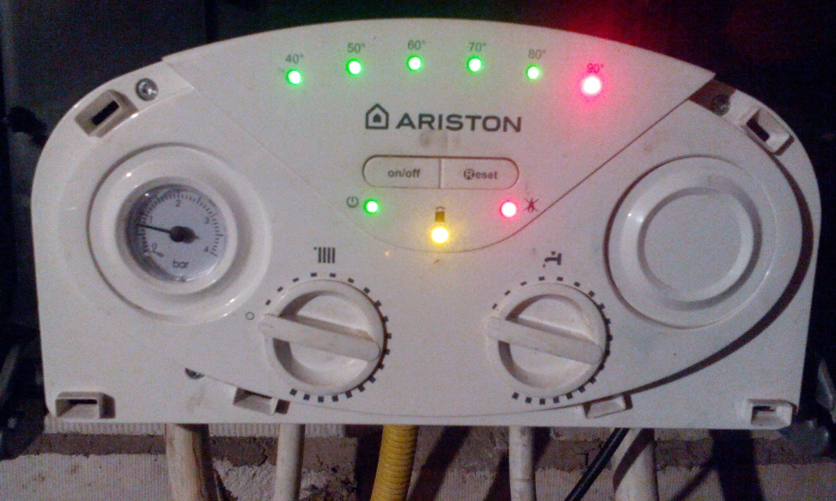

Котел Ariston BS 24 FF при включении в розетку загораются все индикаторы, не гаснут, на кнопки не реагирует. Если котёл постоит +- сутки выключенным то может включится и работать некоторое время потом отключается и загораются все индикаторы. Ошибки как таковой не существует(или я не нашёл), как я понимаю котёл самодиагностику не проходит.

AP8183BI, питание проверяй ослом, электролиты. Ещё такая фигня была от остатков флюса после перепайки процессора.

В котёл никто с паяльником не лазил 100% только ежегодная профилактика газовщиками клапанов и чистки теплообменников. Плату визуально осматривал, смущает только потрескавшиеся остатки заводского флюса, но под ним пайка чистая. Жаль осциллограф не здесь... Дело точно в управляющей плате?

Подкинули новую плату управления, индикаторы горят...

Интересно получилось с основной платой улыбка газовщик принёс "новую" коробочка правда вскрытая была. Плата универсальная, 3 ключа. подключил - горят все лампы, правда отрабатывает некоторое время насос и вытяжка, до минуты, потом замолкает, только лампочки горят. Под подозрение попала плата индикации. Подкинули свою плату соседу у него наша плата индикации заработала. Ставим его основную плату нам - котёл заработал. Получается всё таки виновата основная.
Есть какая-то сервисная документация, в каких точках какое напряжение должно быть? В розетке 220 +\- 2В. На выходах диодных мостов 36.9 В, втором 11.44 В.

прикол в другом. принёс газовщик плату. она нового образца, типо универсальная с перемычками. поставили - эффекта ноль. также горят все индикаторы. Томить не буду. Беру "новую плату" иду к соседу, ему новую себе его. У соседа на новой горит гирлянда на моём котле его плата без вопросов стартанула... Новую отдали газовщику, со своей начал играться. короче включился котёл день на 3й го с ошибкой на картинке, ошибку скинул резетом и котёл (тьфу 3 раза) работает...

За последний месяц котёл отрубался 4 раза... Включался только после ночи ожидания без резетки. Нет ничего хуже плавающей неисправности...

какой интересный случай .а вы сейчас когда система работает сделайте замеры и после когда не запустится промерит и сравните результаты.
как по мне так у вас на плате индикации или холодец / попробуйте просмотреть простучать / или кварцевый резонатор. / замена на новый/ фото платы индикации и основной можно где-нибудь увидеть? хотя и ресет может повиснуть . и кнопки на замыкание. если одна замкнута и основная видит как ее постоянно нажатую.
