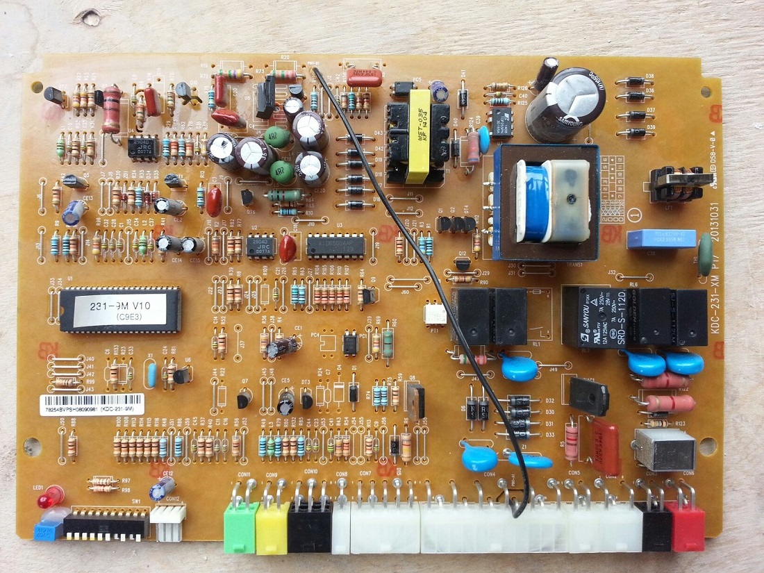

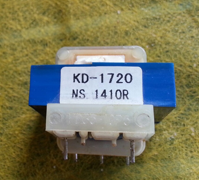

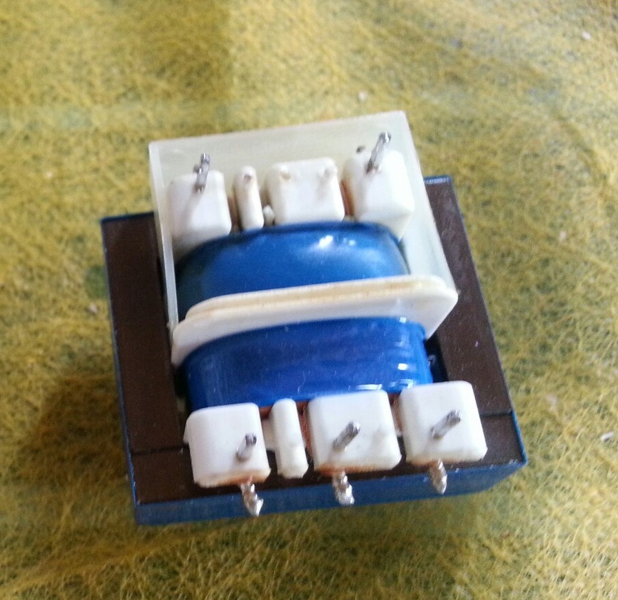

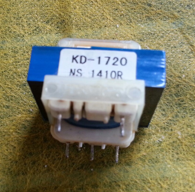

Здравствуйте!
Дома, по еще не выясненной причине перепада напряжения сгорели первичные обмотки трансформатора kd-1720 на платах управления двух котлов отопления одновременно.
Два котла были запитаны на стабилизатор напряжения.
Котел Navien Deluxe 24 K
плата kdc-231-9m v10 (C9E3)
трансформатор с KD-1720 ns. 1410R
на корпусе трансформатора со стороны первичной обмотки написано HD35-10P5
со стороны вторичных обмоток написано HD35-101
Первичная обмотка на прозвон обрыв.
Вторичные обмотки имеют 3 вывода
Одна из вторичных обмоток имеет сопротивление = 2 кОМ
Вторая из вторичных обмоток имеет сопротивление = 0,227 кОм
Проблема заключается в том что не могу найти такой трансформатор.
Аббревиатура KD-1720 в сети встречается крайне редко и информации по данному трансформатору нет.
Здесь на форуме есть две темы где обсуждают про трансформаторы но аргументировано про напряжение данных вторичных обмоток никто не пишет.
Помогите пожалуйста разобраться что это за трансформатор и как подобрать аналог.
(фото платы и трансформатора во вложении)

PavelKot, Обычный транс . Вторички наверняка целые.Обмотки по секциям. Разбирай смотри какой провод на первичке и мотай. А может там термо предохранитель есть и сгорел. Где сетевая там где 3 вывода или где 2?
Скорей всего там где 3. Прозвони все три звонятся, или только 2 справа как он лежит.
ДОБАВЛЕНО 09/07/2017 17:24
А может это ине сетевой транс. Ты разберись.Может 183 на поджиг.

Опять же если подбирать аналог, не до конца понятно вторичное напряжение:
Все пишут предположения, что там:
вторичка 13 - 14 в, и 180 в,
кто то пишет вторичка 13.4 в и 183 в,
кто то пишет вторичка 15 в и 185 в
Объезжая магазины и рынки надо точно знать выходные данные по напряжению.

PavelKot, 13,4 и 183 так мне один говорил. Не думаю что критично. 13 v похоже для реле.А 183 куда они говорил но я забыл и точно не скажу. Как вышел из положения напишу в лс. У него была в обрыве та что 183v.
А тебе можно разобрать сердечник и может подобрать из другого транса сетевую обмотку.А вторичка твоя останется.А если провод 0,04 ,или даже 0,06 то перемотать проблематично. Обрывается.

А еще в одном радио маге сказали что место которое прогорело, там внутри транса плавкий предохранитель "точка-капля". типа срезать сверху этого места пластмассу и восстановить точку предохранителя.

что тут можно подсказать, если человек даже вскрыть транс не удосужился.
может там и впрямь предохранитель надо менять.
перемотать такой транс - как два пальца...
первичка там точно не 0,04 проводом намотана, а вторички , судя по всему, целы

ну так вскрой то место, где прогар, а там видно будет.

Сегодня вечером везу транс, одному спецу, занимаются ремонтом. Сказали привози в живу посмотрим.
Если и там не возьмутся, то полезу сам, разбирать. посмотрю прогоревшее место.
Хотя сам трансы никогда не перематывал.

при входном напряжении 230 в на выходе 14 и 188 вольт
