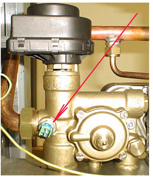

Lavrishin
Сообщения: 1763
Сообщение #4 От 19/11/2010 17:45 цитата
ombre писал:
.... на отключение датчика в обратке реагирует .....
Если не трудно - покажи на картинке этот самый датчик в обратке.....
Что-то мне подсказывает, что нет там именно датчика на обратке.... Или ты, уважаемый, что-то перепутал, извините.....
ombre
Сообщения: 46
Сообщение #5 От 21/11/2010 03:48 цитата
Это номер 17 на этой картинке. Он обзывается датчик горячей воды, но стоит в трубе обратки. 12 это обратная линия системы отопления, а датчик 17 стоит в ней. Температура на котле выставляется минимальная а вода нагревается до 90 градусов и закипает, если не выключить в ручную. Спасибо всем за помощь. Надеюсь на победу над "зверем"
