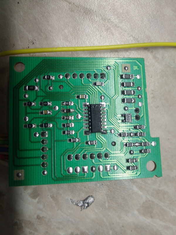

День добрый
Принесли плау от котла Italtherm City Basic. По словам хозяина котел выдавал ошибку 34
При включении платы на столе на дисплее небыло никакой индикации - работала только подсветка, также при осмотре на стабилизаторе 5В /7805/ сильно падает напряжение с подключенным дисплеем - 6.5В на входе 3.3В на выходе - при отключенном дисплее напряжение в норме. Далее при осмотре на плате дисплея был обнаружен выгоревший резистор /фото во вложении/.
На плате стоит микросхема ST 7FLITES2M6 и транзистор с маркировкой W02 /цифровой NPN транзистор PDTC143ET/
к сожалению на микросхему описание пока не нашел
Может кто сталивался с подобной проблемой
Как я уже говорил я в газовых котлах человек новый - есть небольшой опыт устранения неисправностей /ремонт узлов питания, замена трансформаторов розжига/
Есть опыт работы с МК /AVR, PIC, STM32 - программирование МК, делал проекты на них/
Заранее прошу прошения если проблема указанна неполно

Похоже кто то из этих https://ie.ic-components.com/files/7f/ST7FLITE09M6TR.pdf

Похоже что да - спасибо за ссылку
И похоже что проблема именно в нем - прогорел резистор на 4-м пине /SS/

Вечер дбрый.
Проблема решилась заменой блока дисплея
Неисправный блок остался у меня - попробую найти замену контроллеру и прошивку
