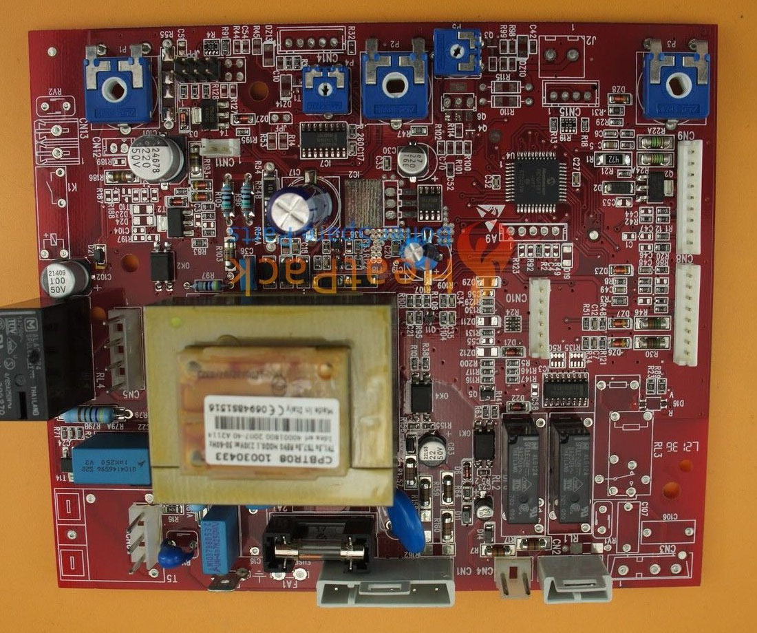

Периодически,раз в час примерно,котел вырубается,от слова совсем.
Пропадает даже подсветка монитора.
Потом,по прошествии 5-10 минут включается как ни в чем не бывало.И все повторяется.
Замерял напряжения при впадении в ошибку 220 есть.
вместо 24 идет 12в,5 вольт не пропадает.
Плата блока управления идентична плате управления котлом Leberg Flamme - ECRW-G200-L
-из темы " БАЗА ДАННЫХ МОДУЛЕЙ КОТЛОВ С ФОТО"
Если кто-то сталкивался с подобным,опишите пожалуйста.

alex ander, коль по вашему идентичная то тпи там на tny-274 от и смотрите бп и стабилитроны...
а плата там Honeywell...CS02171 и она есть в двух компоновках...

вот такой.
Заявлен как Eura 2 24SE."Мозги" как Леберге

и всетаки - тесси или эура ???
и как понять слова что плата такая же? по фото одной стороны)))
у китайцев тоже есть фамилии и имена и пофиг что нам они все на одно лицо...
вам ли не знать.
маркировка платы есть???
правь тему. и выложи маркировку и состав платы с фото обеих сторон!
