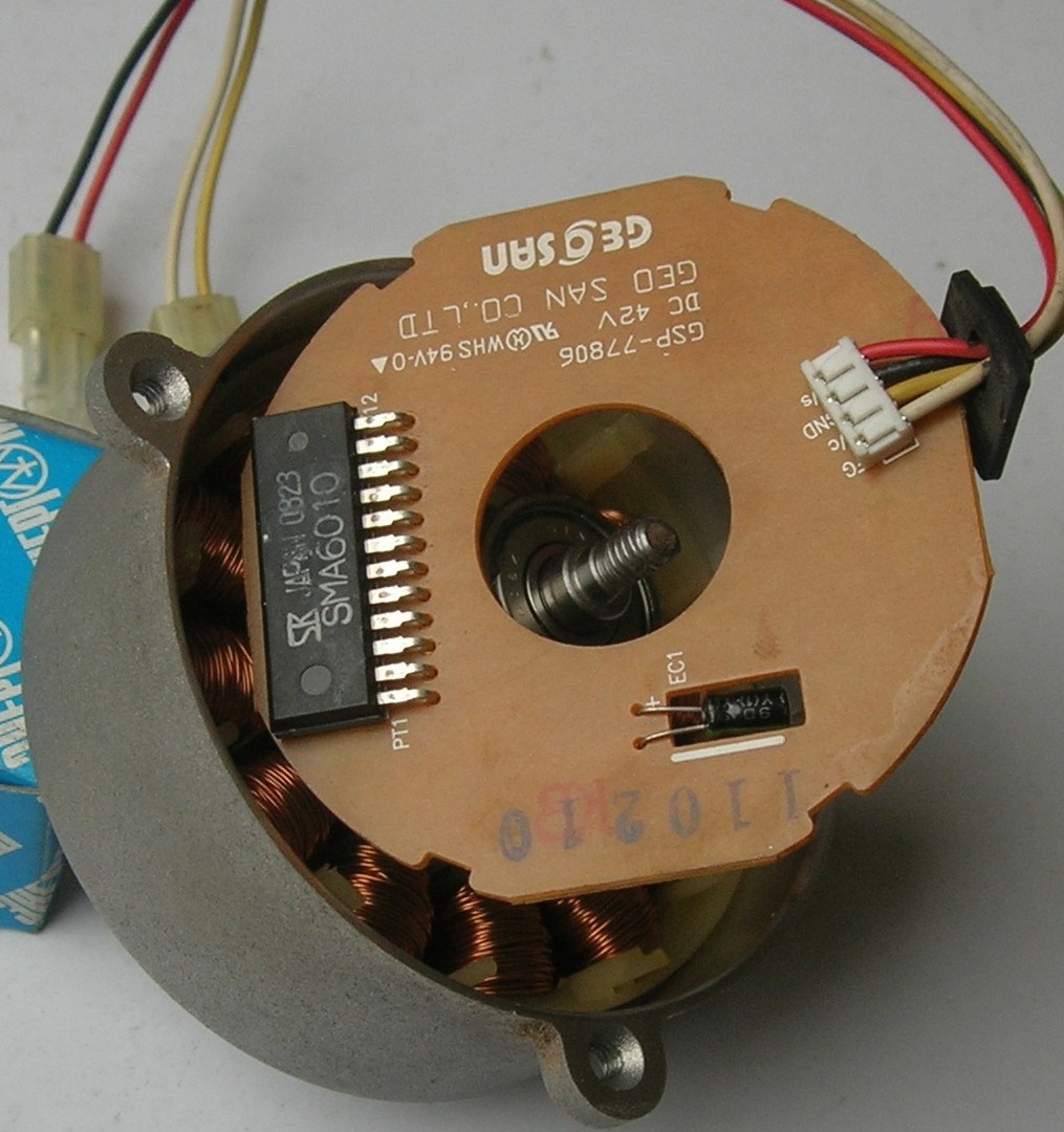

Мотор трёхфазный. Питается 42В, какое напряжение подаётся фактически, измерю, напишу позднее.
Драйвер мотора микросхема SMA6010 на плате. На моторе написано:
GSP-77806
DC 42V
GEO SAN CO.LTD

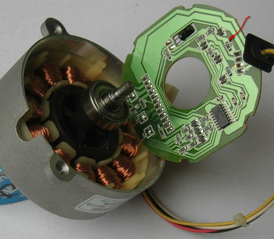

Принесли мотор. Попробую прицепить фото если смогу. Разобрал мотор, всё просто оказалось. Перегорел чип резистор R10 в цепи выхода датчика. Вот только не понятно каков номинал или 200 Ом или 1 кОм, т.е. маркировка 102 или 201, трещина чип почти по центру. Формирователь трёхфазных сигналов реализован на ИС NJM2624A , которая стоит на обратной стороне платы. Датчика Холла здесь нет. На выход контроля скорости вращения подаются импульсы с формирователя, 12-го вывода микросхемы.
Выяснились подробности истории с котлом. До ремонта платы пробовали проверить вентилятор включением в сеть 220В. По привычке предполагали реле, Хи! Тему можно закрывать. Дальше всё просто.
Спасибо участникам форума за помощь. Анатолий.

anatol22, Спасибо большое за поддержку и помощь. Да, это то что и у меня, но там не работает первая микросхема. У меня это уцелело, Слава Богу.
Сейчас ищу транзистор. Кроме резистора пробило частично коллекторную цепь транзистора Q4. Он "цифровой", пробовал открыть базовый переход, ток базы от 0,5 до 4 мА, но тока коллектора нет и утечка у транзистора база - коллектор.
Я поспешил написав что нет датчиков Холла, их 3 шт: HS1- HS3 в каждой фазе, но они не на выходе.

Сообщение #11 От 28/01/2020 19:55 цитата
