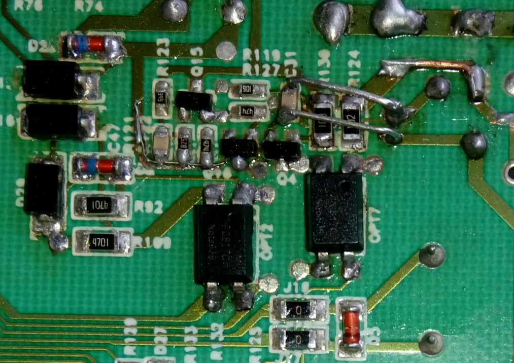

Проблема такова ,после грозы перестал работать котел,ни каких признаков жизни,после вскрытия и промером, обнаружил выгорели дорожки, предохронитель, пару транзисторов, стабилетрон , оптопары,конденсатор вздулся и два помехоподовляющих потеряли емкость , после замены перечисленных деталей и ремонта дорожек , котел включился , и сразу после включения выдает ошибку f04 ,но включается трех ходовой клапан и насос ,не долго работая они опять выключаются, искрогенератор,турбина рабочие(проверял)
Подскажите пожалуйста в чем причина,opt 7 открыт(на диод 1.1-1.16v) а opt 2 закрыт(на диод отопары приходит всего 0.2-0.4v ) , за что отвечает opt2 , и где и в чем может быть еще причина

opt7 - контроль ионизации.

За ответ спасибо,но я ошибся местами отопар по нумерации ,меня интересует opt 2...

opt2 - синхронизация

Ivan080, оптопары точно рабочие? У меня с полученных (новых) пяти штук при проверке (собранная платка) одну пришлось выбросить (нерабочая)...

Хмм,надо выпаять и проверить,так сказать убидится,но проверка мультимитром показала что через него проходит питание
ДОБАВЛЕНО 06/09/2020 18:15
ДОБАВЛЕНО 06/09/2020 18:20
С выпойкой и проверкой opt2 не проблемма,вот почему на opt7 нет нужного питания что бы он открылся,так должно быть,или нет !?
ДОБАВЛЕНО 06/09/2020 18:21
И еще что с чем должен синхронизировать opt7

Флюс отмывайте( смотрю на ваше фото) от "соплей". для начала. пока не угробили окончательно
ДОБАВЛЕНО 07/09/2020 00:44
После грозы- конденсаторы могут стать резисторами)

Отмываю от флюса,просто я фоткал после впайки ,конденсаторы проверил,некоторые заменил...
ДОБАВЛЕНО 07/09/2020 09:58
Подскажите а D28 там диод должен стоять или все же стабилитрон , по маркировки это 4148
ДОБАВЛЕНО 07/09/2020 10:00
Я тут нарыл принципиальную схему,какой то умелец расчертил ее с платы,на некоторых элементах правда не указаны наминал и т.д.

Я согласен,думать надо,но у меня знаний окозалось очень мало,по этому я и попросил помоши,opt7 в какой момент должен открытся или он должен быть постоянно открытым или закрытым,а может это не синхроимпульсы сети а просто как датчик присутствия нужного напряжения,вот opt2 открыт,срабатывает трех ходовик,церкуляционный насос ,до работы турбины газового клапана не доходит,работает секунд 10 и отключается,а ошибка высвечивается сразу после включения котла,в электрической цепи на opt 7 выпаяны все детали,проверены,и подозрительные заменены на новые,и один фиг он закрыт,к стати после перепайки на новые диоды в этой же цепи появилась еще и ошибка f 12 ,сил на поиски запчастей время на замену,и отсутсвие нужного опыта и знаний,я отнес ее в сервис,по этому все кто хотел помочь спасибо
