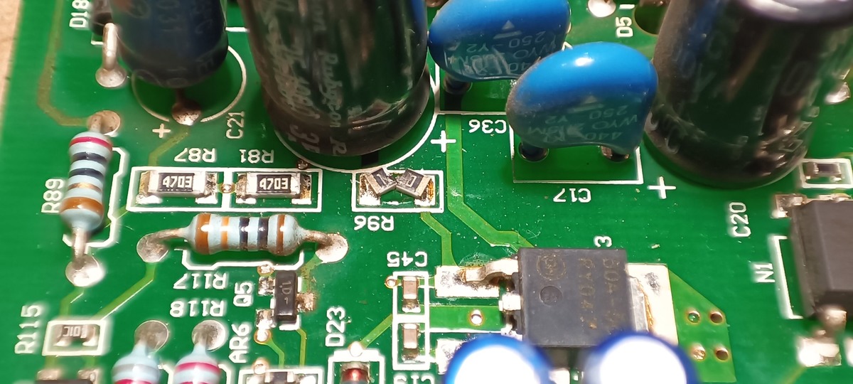

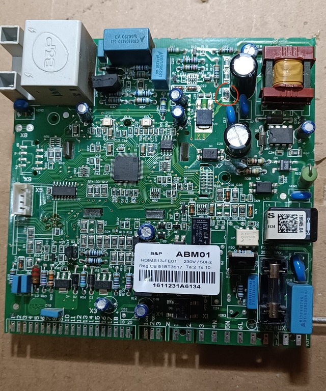

Принесли в ремонт плату управления ABM01 (HDIMS13-FE01) от котла Ferroli DOMIproject F24 D. Уже до меня ее кто то ковырял, клиент не колется. При осмотре обнаружился раздавленный резистор R96 . Помогите опознать номинал, в сети и на форуме не нашёл фото платы.

Идет на затвор полевика наверно 10R

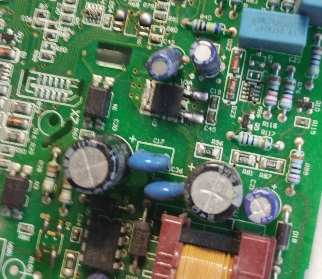

На этом фото так.
(Фото не мое)

U3 - никак не может быть полевиком

R96 - 100R
