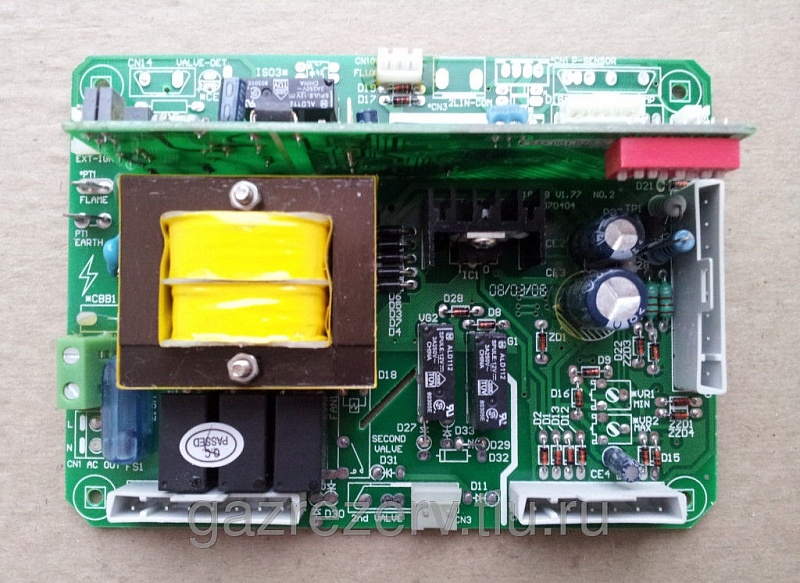

Доброе утро, уважаемые участники форума. Столкнулся с ремонтом котла Котел Weller mars 32 (плата 188 B V1.77 NO.2 070401). При осмотре была выявлена течь из под штока датчика давления трех-ходового клапана (именно так он называется в инструкции), микровыключатель соответственно был залит. Временно устранил течь подручными методами высушил микрик, проверил - работает, звониться без сопротивления, поставил, включил котел, сбросил ошибку. Но котел не стартует и через 15-20 сек Е1. Снял микровыключатель и принудительно включил его (загрубил), ни чего не помогло. Решил что дело в плате, открыл отсек и увидел остатки жизнедеятельности мышей. Хозяйка сказала, что плата уже была в ремонте после грызунов и после этого котел работал как минимум пол-года. Снял плату вымыл ацетоном, выпаял и проверил все реле. На вид все целое. Не знаю куда копать. Включил плату на столе с перемычкой вместо микрика - плата запускается показывает ошибки датчиков температуры и через 15-20сек. Е1. Вопрос этот датчик показывает давление в СО, или наличие циркуляции и имитировать его надо аналогично пресостату или достаточно перемычки? И вообще может кто сталкивался с подобной проблемой?

Не правильно имитируешь. Микрик должен замыкаться только тогда когда работает насос, когда насос отключен микрик разомкнут.

Taska, уже понял спасибо, проблема решена, раньше с такими датчиками дела иметь не приходилось,
