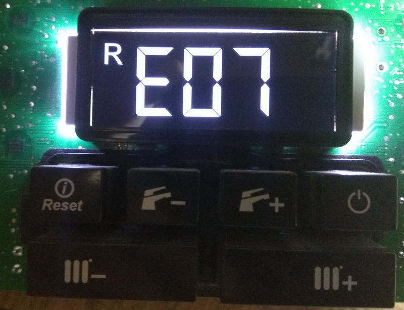

Всем привет.
Котёл BaltGaz Turbo, плата управления Honeywell S4962DM3250.
Со слов хозяина, заблокировался F22 во время грозы. Котел был выключен из розетки, после включения ошибка Е07.
Подключил плату на столе, ошибка Е07, не сбрасывается. Блок питания выдает 24.4В и 8.1В. После кренки 5В.
Подскажите что за код ошибки Е07?

Сообщение #2 От 18/09/2018 12:03 цитата
Отсутствие тяги. Неисправность вентилятора.

Сообщение #3 От 18/09/2018 17:54 цитата
anatol22 писал:
Спасибо. Проверю.
В инструкции, ошибка отсутствует.

Сообщение #4 От 18/09/2018 17:57 цитата
NSMSKOPIN, Нет в этой инструкции, в другой - есть.

Сообщение #5 От 18/09/2018 18:54 цитата
anatol22 писал:
Огромное спасибо, C Е07 вопрос решил, теперь блокируется по F22. Напряжение питания нормальное, 230 вольт.

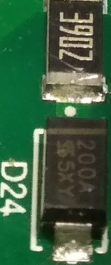

Сообщение #15 От 01/10/2018 19:19 цитата
Подскажите , диод D24, маркировка 200А, это супрессор P4SMA200А ?

Сообщение #16 От 03/10/2018 16:50 цитата
Скорее всего да, или 1.5SMC, но суть таже, по идее должен принимать активное участие в розжиге

Сообщение #17 От 03/10/2018 17:36 цитата
посмотрел вним на фото далековато он от тиристора розжига, не на того подумал

Сообщение #18 От 07/10/2018 13:25 цитата
Farsh писал:
в цепи вентилятора

Сообщение #19 От 07/10/2018 20:23 цитата
не похоже на цепь вентилятора, а очень похоже на цепь контроля напряжения оптрон махнуть и посмотреть, если 220 по схеме идут от реле турбины значит диодный мост идет на гк, по которому и приходит молния на плату
