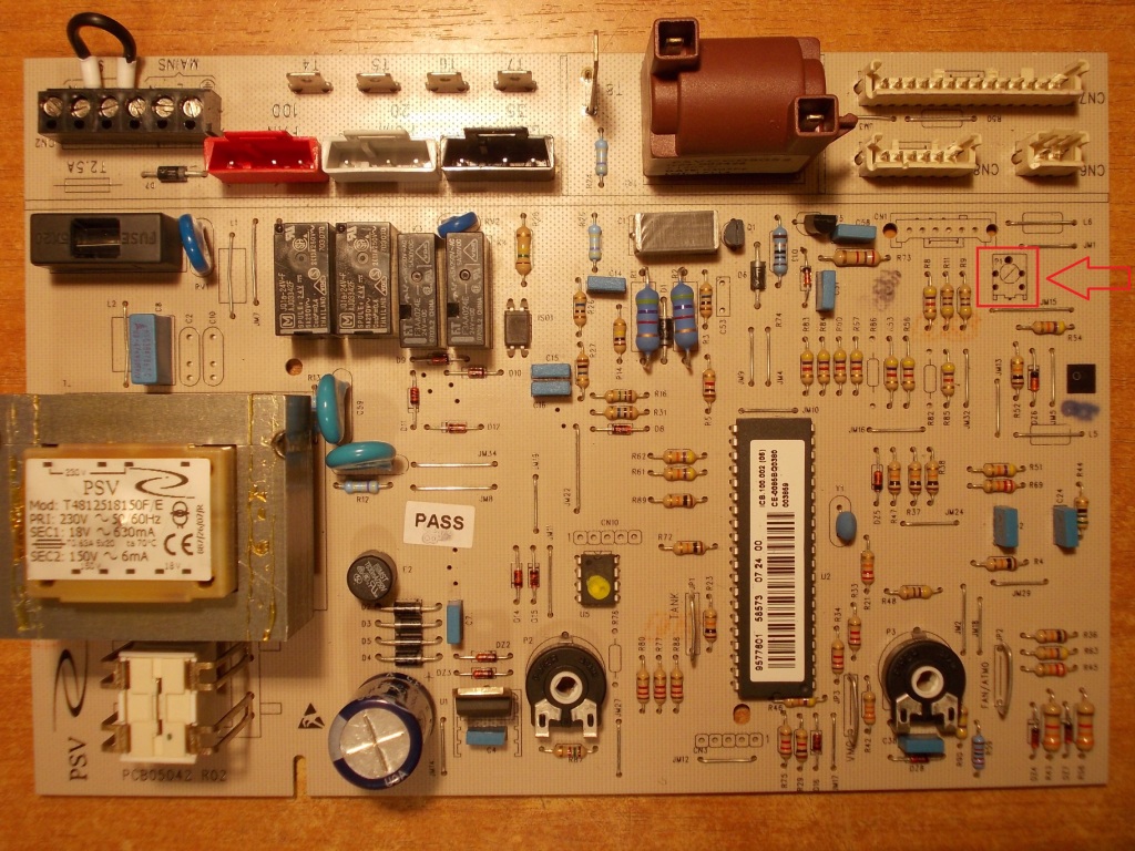

| Всем доброго времени суток! В наличии котел Baxi luna 240fi. Перестал происходить запуск, а именно светится индикатор сети и котел бесконечно молчит (не запускается циркуляционник, соответственно ничего далее по циклу не происходит ни на отоплении на на ГВС). Котел с естественной тягой, ранее отработал 5 лет. Выполнены следующие работы: проверка датчиков перегрева на тяге и на подаче - нормально замкнуты. Проверен датчик ntc на подаче - 23 кОм, при соответствующей температуре, дополнительно вместо этого датчика цеплял резистор на 6кОм - мозги реагируют индикацией температуры 50С, но котел продолжает молчать. Проверена работоспособность микровыключателей на прессостате и трехходовом клапане. Нормально срабатывают. Пришел к выводу, что проблема с платой. Замеры на плате показывают наличие 5 и 24В. Иногда... очень редко, котел может сам по себе начать попытки запуститься - включает циркуляционник и тут же его выключает. После этого снова молчание. Ошибок нет. Может кто встречал подобное? |

| elektronik-komsa, пульсации по питанию надо ослом нюхать, электролиты мерять либо менять. 23 кОм - это перебор. |

очень мало информации о замерах на плате, попробуй поднять сетевое латром.
ДОБАВЛЕНО 27/11/2017 11:35
плохо, что не указана модель платы.
внимательно осмотри на предмет перегретых участков. возможно надо просто пропаять (если иногда пытается запуститься) |

внимательно осмотри на предмет перегретых участков. возможно надо просто пропаять (если иногда пытается запуститься) | На днях плату заберу с котла и укажу, а перегретые участки проверяю сразу - их нет |

| В общем клиент купил новую плату, поставил её и всё пошло. Старую плату забрал себе на растерзание. Всем спасибо. Тема закрыта |
