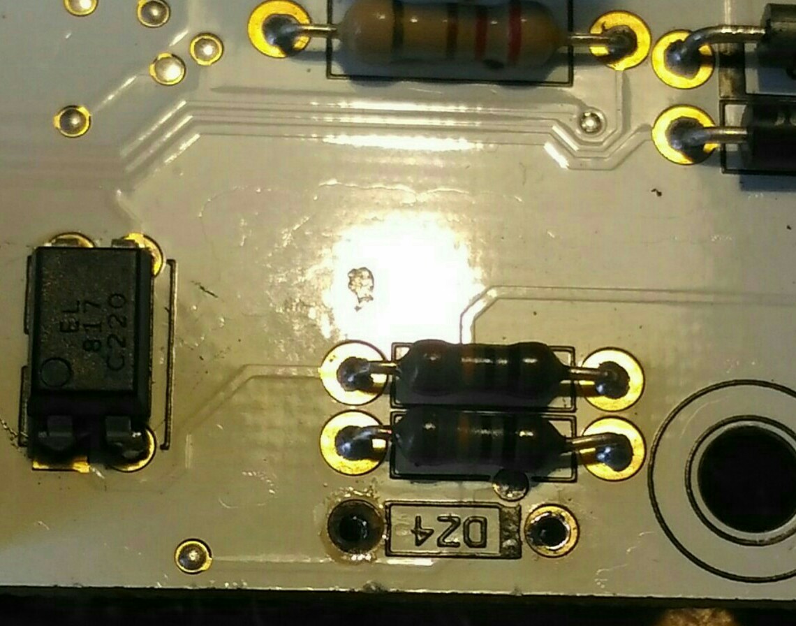

Neva lux 8224 номинал стабилитрона

Плата Neva Lux 8224, принесли со сбитым стабилитроном, маркировку не прочитать. На плате DZ4 в цепи контроля сетевого напряжения.
  P_20191226_124442_1_1_1_1.jpg  180.83 КБ  Скачано: 291 раз(а)

Сам начал - сам и отвечу, 1N4758, такого в наличие небыло, поставил 1N4756. Плата завелась.
Контролер измеряет длительность импульса, т.е. меняя стаб. можно смещать порог ошибки по сети.
В разумных пределах.
