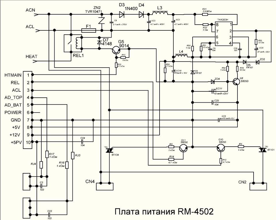

Приветствую! Данный аппарат не включается, вскрытие показало! Вышла из строя шим TNX203H, R22(1Om) R51(1Om) заменил 2 емкости по входу 4,7х400, R22,R51 шимку, EC11, EC8, EC10,EC9, проверил стабилитроны ZD2, ZD4, диоды D3, D4, D5, D6, проверены транзисторы, сопротивления, нет 12 и 5в на шимке на первой ноге 230в постоянки, на второй 0, заменил C8, C9, C25, не чего не помогло! может шимка брак? или я что то упустил!

А заменить без лишних вопросов?

intact, Просто шимка новая! Хотя может я ее статикой?! Ладно сейчас поищу, где то была б/у может рабочая!
ДОБАВЛЕНО 14/03/2015 12:53
intact, Заменил, появилось 12в 5в подсоединил все датчики! Но теперь при включение ошибка E1 может проц подпалил?

Ошибка - обрыв нижнего датчика .

shov244, Датчик нижний звонится 50Ком, на колодке CN2 прозвонил датчик 2.7Ком CN4 1.2Ком
