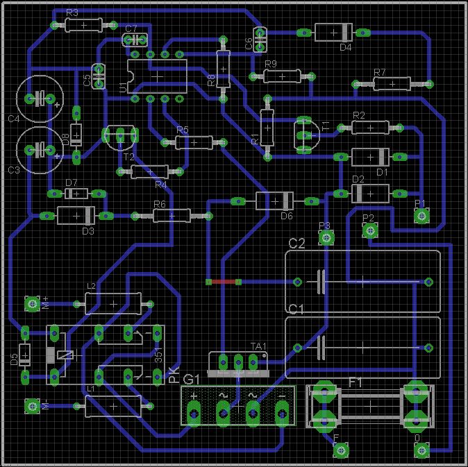

Мясорубка Zelmer 986.87, работает с перебоями.

Была та же проблема, при включении двигатель то разгонялся то замедлял ход, причем это было не постоянно.
Решение: замена конденсатора С7, который включен между ножками 7 и 8 микросхемы. В моём случае было физическое повреждение конденсатора (трещинка возле одной из ножек).
