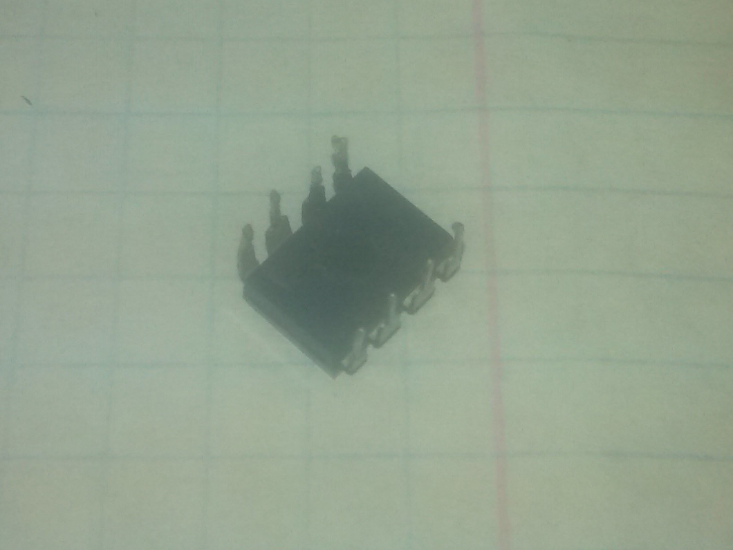

В сервис принесли пылесос centek ct-2502 с дефектом "не включается". При разборе обнаружил сгоревшие элементы на плате:
1. Симистор BTA12-600B
2. Резистор, предположительно 1МОм (маркировка не читаемая из-за прогара)
3. Шим контроллер, отпирающий симистор с надписями на корпусе:
IDC8B
B438X0880G4.
Собственно проблема: нет информации по шиму с такой маркировкой (поиски в инете ничего не дают). может кто сталкивался что это за чудо такое китайское
Фото шимки

Сообщение #2 От 10/05/2016 19:19 цитата
Собери это,и не морочь себе голову.

Сообщение #4 От 11/05/2016 00:21 цитата
проще на разборке взять плату улыбка
