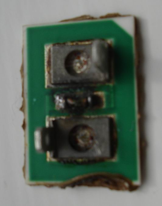

Фото датчика, который находится непосредственно на бойлере, и фото бойлера:
ДОБАВЛЕНО 02/09/2012 12:43
Это термостат? Рабочий? Отдельно в продаже не нашел.
Фото нового бойлера (Ref:FV7080) всборе с одного сайта, датчик находится сбоку под клеммами тена.
Бойлер
  Termo.jpg  25.63 КБ  Скачано: 2338 раз(а)
  Boiler.jpg  110.53 КБ  Скачано: 1912 раз(а)
shov244
Сообщения: 3825
Сообщение #7 От 02/09/2012 16:38 цитата
Fluxn писал:
Это термостат?
Нет . 2 термостата находятся вверху бойлера ... а это действительно датчик . недовольство, огорчение Давай фото платы управления ... можь что то прояснится . И еще 2 вопроса : какое сопротивление датчика (если оно есть)? и утюг твой ?

После проверки платы управления оказалось: не работает микроконтроллер (КЗ по питанию). Требуется теперь и плата...
Fluxn
Сообщения: 9
Сообщение #14 От 13/10/2012 21:01 цитата
Утюг-парогенератор восстановлен. Что было сделано: заменен электронный датчик температуры (применен от кофе-машины, платы похожи и внешне и по характеристикам), заменен соленоид клапана пара, ну и плата управления (хотя визуально похожа на родную, код по каталогу отличается, аналог).
