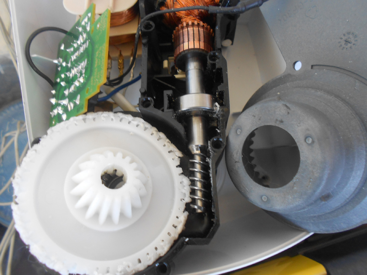

Бытовая мясорубка BOSCH MFW1501 TYPE: SFW1 (Сделана в Словении) -Новая мясорубка работает 5 минут, не перегружается, мясо мягкое, нарезано кусочками, без костей, затем щелчок и двигатель вращается вхолостую. После разборки выясняется, что венец большой пластмассовой шестерёнки полностью разрушен металлическим червяком вала двигателя. Меняю шестерню на новую, повторяется та же картина. Может кто знает как лечится эта проблема, а то стоят эти шестерёнки по 500 руб и ещё подскажите чем смазывать этот механизм передачи. Для наглядности прикрепл
яю внешний вид этого безобразия.

клинит твоя шестерня в каком-то положении ...

KRAB, А что может быть причиной, небрежность при сборке, или это конструкционный дефект. И кстати не влияет ли смазка этого этого механизма на то, что её клинит, может там должна применяться какая-то специальная.

это тебе виднее ЧТО там клинит - бери и крути руками и смотри усилие ... смазка же не из эпоксидки улыбка чего ей мешать?

Глядя на механизм многих имп. мясорубок задаешься вопросом . А соответствует ли она своему названию ? Ведь при попадании незаметной косточки или хрящика её участь , либо лежать у хозяйки на полке в дальнем углу , либо на помойке ну или ремонт . Отсюда следует бережное отношение с ней ... крутить ягодки , овощи , фрукты , хлебушек ... Ну а если надумал покрутить мяско , все нужно взвесить и спросить себя , готов ли ты заплатить энную сумму за ремонт .
ingener555
Сообщения: 19
Сообщение #8 От 10/05/2013 16:05 цитата
shov244, Ты прав , но прежде чем купить эту вещицу я почитал отзывы на неё и немало тех, кто эксплуатировал её по 8 лет по прямому назначению, пишут что довольны. Вот я и купился на известный брэнд клюнул. По совету KRABa, я проверил , что может клинить двигатель. Оказалось, что даже при незначительной перетяжке гайки шнэка (той что держит сетку и нож мясорубки) вручную провернуть шнэк , вращая его за зацепные пластмассовые выступы сзади, не очень то и легко. Понятно, что если попадёт незаметная косточка или хрящик, пусть даже затяжка была несильной, то всё равно произойдёт перегрузка. Тогда возникает вопрос: в мясорубке есть электронный регулятор мощности- почему он не спасает положение, при условии, что он работоспособен? Какую тогда мясорубку нужно покупать, похоже у них внутреннее устройство у всех одинаковое?

Видишь ли , как ремонтник я вижу только хреновые мясорубки ... то двигатель ни к черту , то механизм слабоватый . Тебе лучше спросить на эту тему здесь http://monitor.espec.ws/section10/ , может кто и похвалится .

Беда у них одна ... требует сцука хотя бы раз в пятилетку профилактику . Не сделав её , клин редуктора , ну иногда с выходом двигателя , это когда клиент усердствует . После перемотки опять в строю на лет 5 .

А что может быть причиной, небрежность при сборке, или это конструкционный дефект...
Материал шестёрни - гуано. Там же видно, что зубья поплавленные. На вид, это та самая пластмасса из которой делают шестерни для китаянских мафонов. Так что тут никакая смазка не поможет. Вариант №1 - отремонтить мясорубку и пользоваться кратковременно, что бы червяк не успевал сильно нагреваться. Вариант №2 - заказать токарю шестёрню из прочного термостойкого материала - тогда этот хлам станет мясорубкой. Степень нагрева зависит от плотности перемалываемого материала.
