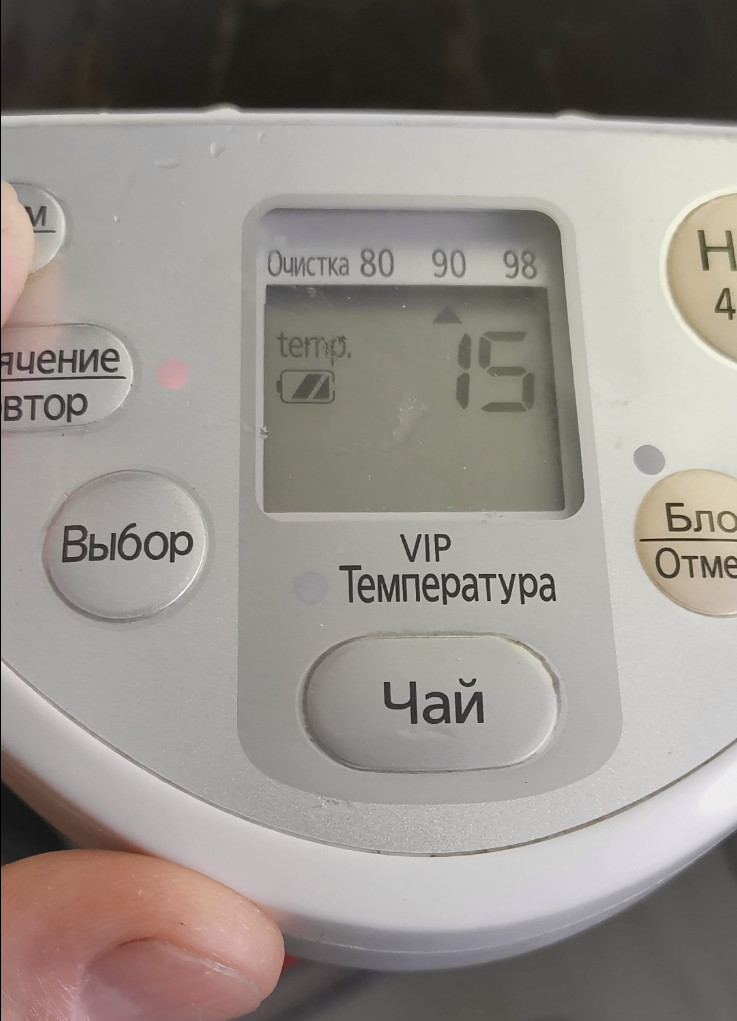

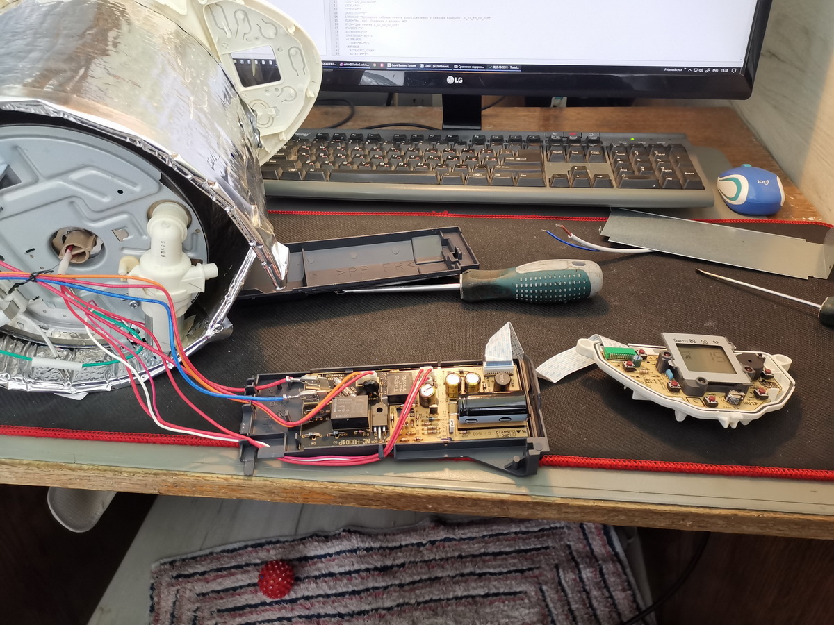

Добрый день всем!
Не могу понять, что с ним случилось. Щелкает реле примерно каждые 5 секунд, но не может "зацепиться". Терморезистор - целый. Пробежался по предохранителям на плате - целые.
Диоды - тоже. Конденсаторы перепаял, заменил термопасту под терморезистором. Подскажите пожалуйста, какое должно быть сопротивление тенов? Сейчас там килоомы. Может в них дело?
К сожалению что-то не получается прикрепить видео и фото. Попробую еще.

Спасибо. Интересно тогда, почему у меня килоомы (причем на двух). Хана тенам, или какая термозащита где-то еще есть?
Из симптомов дополню, табло горит 15 градусов, моргает, режим переключить на 98 нельзя, таймер включается. Налив воды тоже не рабочий.

smitskovich, ну так ты разве не на тэнах измеряешь??? Какой вопрос, такой ответ.
smitskovich
smitskovich
Сообщение #5 От 28/03/2023 14:51 цитата
Конечно на тенах измеряю (отключив от платы), подумал может у панасоника хитрость какая есть и показывает что-то не то, и омами там не пахнет.

как вариант, попробую лампочки вместо тенов подключить, буду разбираться дальше

smitskovich, ты разберись, что у тебя за тэна в этом чайнике стоит, они ведь тоже разные бывают, трубчатая нет?
ДОБАВЛЕНО Вт 28 Мар, 2023 21:47
Не все в продаже имеется, можешь потерять много времени, не найти в продаже запчасти, или найти, а цена неприятно удивит...
