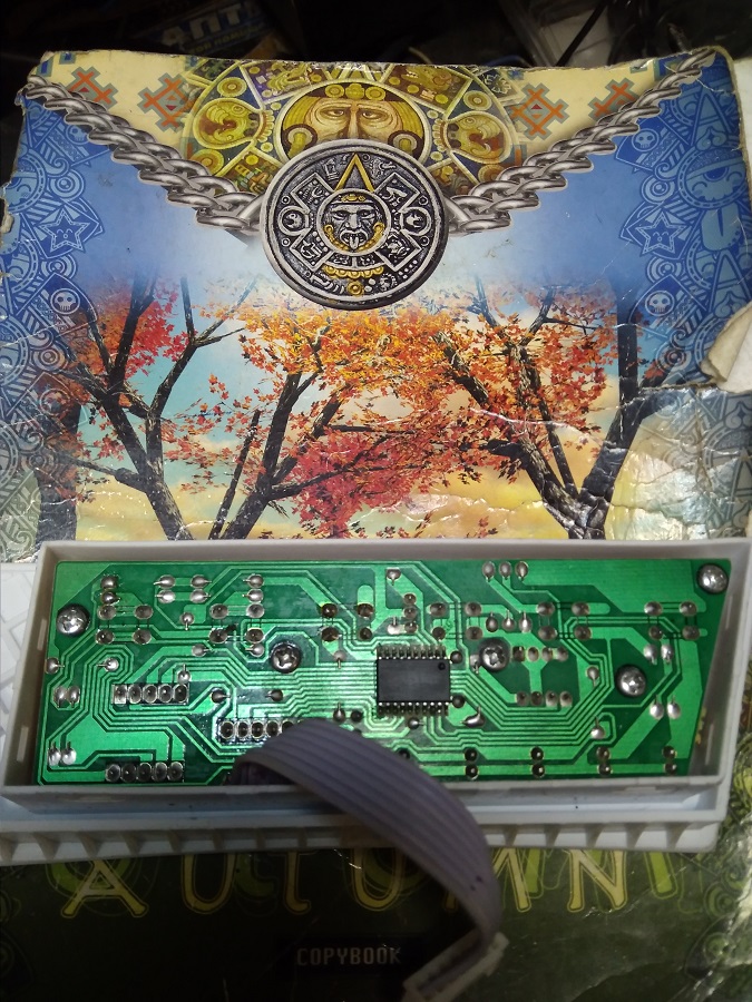

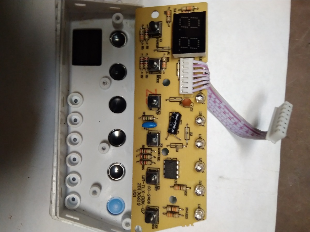

Ирина Слава, На плате со светодиодами 6 контактных кнопок. между ними в середине керамический резонатор (синий) на 4 МГц, электролитик 100Мф*16в, рядом микросхема К24СО2С. На обратной стороне микросхема (20 ножек) название не читается. Со второй платой фото не получилось. буду пробовать еще.

Sergick, вот эта "микросхема (20 ножек)" и есть pic-контроллер.Он общается по шине с память К24СО2С.Значения выставляемой температуры заносятся в К24СО2С и после этого контроллер сравнивает её с текущей и поддерживает её значение.Но если "при нажатии кнопок зуммер пикает",есть надежда на то что он жив.
ДОБАВЛЕНО Май 11 2018
Да ещё и"дисплей работает",тогда можно поиграться с датчиком Т ,помещая его в различную Т и посмотреть как будут изменяться показания дисплея.Дальше определиться с напряжениями питания памяти и процессора.После отследить цепь управления от процессора к транзистору.Да и элементарно обмерить "ноги" его по постоянному току,раз "нашел "убитый" транзистор SS5080".И на все эти вопросы надо давать ответ

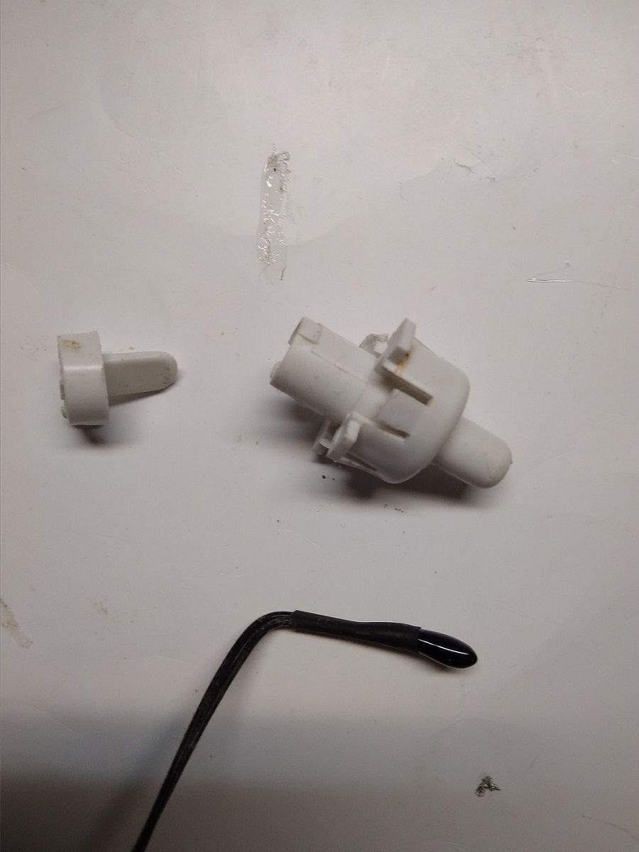

Sergick
Сообщения: 28
Сообщение #18 От 14/05/2018 20:08 цитата
Ирина Слава, Вот датчик температуры. Прочитать удалось только то, что написано на проводнике датчика: E327087 AWM 1332 24AWG FEP VW-1 200(значек градуса)С 300V DONG GUAN. Замерял его параметры от 3.4К до 6.7К
  IMG_20180514_130827.jpg  162.17 КБ  Скачано: 495 раз(а)
Ирина Слава
Сообщения: 1052
Сообщение #19 От 14/05/2018 20:55 цитата
Sergick, это марка кабеля(провода),сам датчик скорее всего 10к при 25градусах ,но это надо проверить экспериментально.
