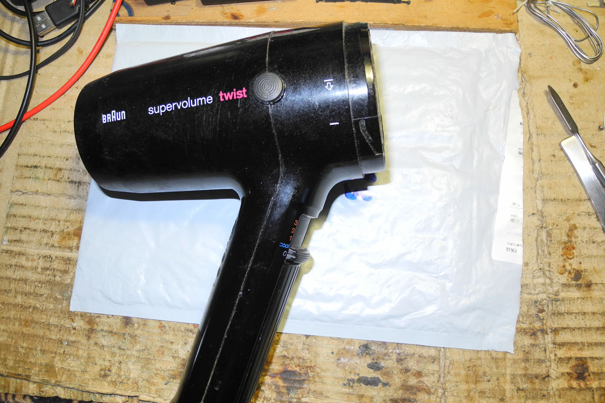

Сообщение #13 От 07/12/2019 14:06 цитата
Welsan, Фен BRAUN supervolume Twist Как разобрать (раздвоить) корпус? Один болт на ручке, выкрутил, по бокам две резинки вытащил. Дальше не понятно в каких местах защелки. Не хочется ломать.
