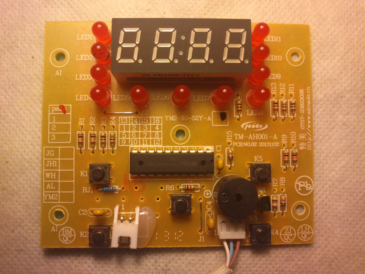

В ремонте уже 3 таких мультиварки недовольство, огорчение с одной и той же проблемой.При выборе программы она запускается, реле тэна периодически включается, воду греет, но температуру не контролирует, греет пока не сгорает термопредохранитель. Сопротивление термодатчика у всех около 160 кОм,(при температуре в мастерской 15` равнодушие ,зима) , при нагреве уменьшается, также есть в ремонте мультиварка Shivaki у нее тоже 160 кОм. Вопрос, какое должно быть сопротивление термодатчика ? Где его можно купить в Украине ? Может ли быть проблема с прошивкой ?

Конечно . Фото платы на обозрение сделай ... проведи замеры по питанию , посмотри обвязки проца .

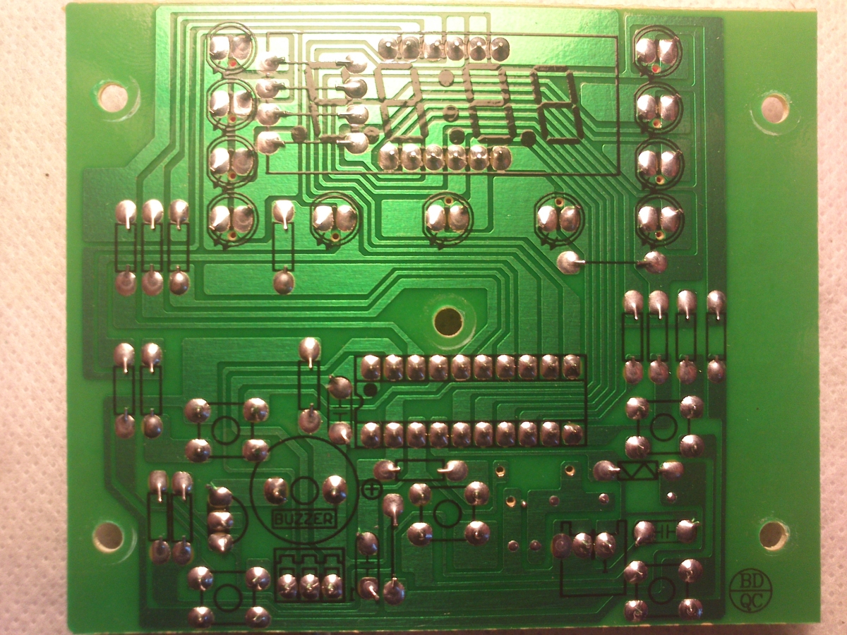

Сообщение #7 От 21/01/2015 18:50 цитата
Вот, и еще плата БП, там ничего интересного.

Плата как на мультиварках VITESSE контроллер tm3p9454xx-v05. Проверь резюки.

На rmc-m10 похожа, была тут большая тема по мультиваркам

Контроллер TM3P945401-V05, все резисторы и конденсаторы проверены, без термодатчика выдает Е1, думаю крест контроллеру ...
