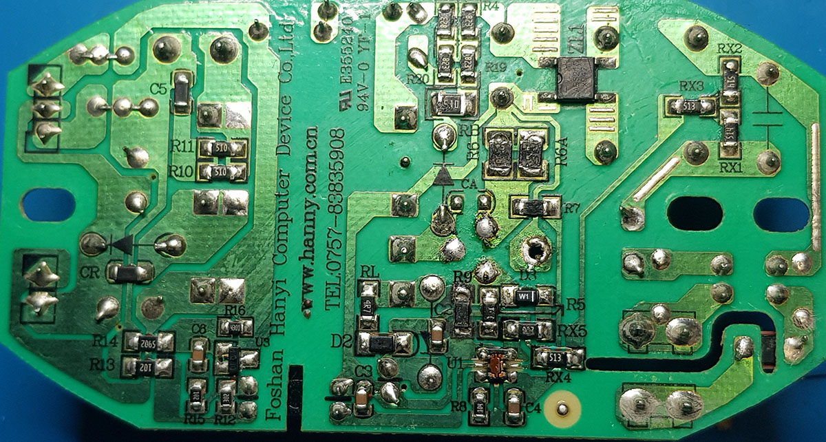

Всем привет. В данном аппарате мощно пыхнул БП, выгорело несколько SMD резисторов, ШИМ, Мосфет, Диод, оптопара.
Самое смешное пред на 2.5А и мост ABS210 на 2А не пострадали. Нужно фото платы в хорошем качестве со стороны дорожек или номиналы резюков.
R5-??? (возможно 100 или 101)
RX5-??? (возможно 200)
R6-??? (По остаткам краски возможно R210)
R6A-??? (скорее всего аналогичен R6)
R7-???
R9-???
RB-?10 (видимо 510)
Для тех кто столкнулся с подобным БП приведу полезную информацию.
На крышке ШИМ маркировка 362E05, это OB2362MP.
MOSFet: JCS4N60F, на замену подойдет практически любой 4N60, 4N65, 5N80 ит.п. (4-10)N(60-80)
главное максимальное напряжение сток-исток (Vds) -не меньше 600В, Максимальный ток стока (drain) не менее 4А, макс. рассеиваемая мощность от 35Ватт. Сопротивление канала сток-исток у родного. 2,5 Ом, Под такие параметры попадает огромное кол-во моделей, в любом радиомагазине вам подберут горсть нужных.
Диод D3 с маркировкой W1, это стабилитрон BZT52C2V7 на 2.7 Вольт.
PS: Я понимаю что данный БП проще купить новый, но мне хочется восстановить его, благо есть большое число донорских плат.

Сообщение #2 От 19/02/2025 13:17 цитата
Посмотрел, при тех же габаритах и распиновке у меня совершенно другая плата и детали другие. Собственно зачем вам схема, с шим определились, дальше схема из даташита.
