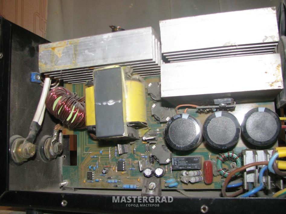

сварочный Altair 150, название первой по схеме микросхемы
ALEGA
Сообщения: 502
Сообщение #1 От 21/06/2018 13:14 цитата
Подскажите пожалуйста название первой по схеме микросхемы та которая на панельке. 1пин. -плюс 5 вольт, 8пин.-земля,минус питания, 6пин.-средний вывод переменного резистора регулятора тока. Вторая микросхема TL3845P транзистор IRF540N. ШИМ дежурного БП TOP224Y Схемы лучшей не нашел.Первая микросхема по схеме затертая специально,наверное заводом ,короткое 10 ом 1-8пин. по питанию,вторую на всякий случай заменю.фото не мои, но сварка та же.
правил xarl
  5eb26f6e76a8f2d51d830acb4dcea68c.jpeg  95.97 КБ  Скачано: 521 раз(а)
Сообщение #2 От 21/06/2018 13:26 цитата
ALEGA, тема http://monitor.espec.ws/section39/topic198527.html
ALEGA
Сообщения: 502
Сообщение #3 От 21/06/2018 15:27 цитата
D1 1пин +5ВVCC.. 2 катод светодиода авария .. 3 термореле перегрева на радиаторе .. 6 средний вывод резистора ТОК.. 8 минус питания. Не там спросил, надо было бы в даташитах.

ALEGA, процессор однако, PIC скорее всего, какой вот только непонятно. Эт как в Гусе сделали извращенцы.

ALEGA, для начала определиться что это за pic, а потом падать в ноги извращенцам и выпрашивать у них прошивку под него. Осилишь задачу?

БЕЗЫМЯННЫЙ писал:
Как вариант PIC12(L)F1822 http://archive.espec.ws/section430/file35078.html
Только это мало чем поможет.
Добавил
PIC12F629 PIC12F675 http://archive.espec.ws/section430/file35071.html
PIC12C508 PIC12C508A PIC12C509 PIC12C509A PIC12CE518 PIC12CE519 PIC12CR509A PIC12LC508A PIC12LC509A PIC12LCE518 PIC12LCE519 http://archive.espec.ws/section430/file8954.html
Добавил
А может быть и NE555.

Yuritsh, вряд ли, скорее что нить попроще и одноразово программируемое.
