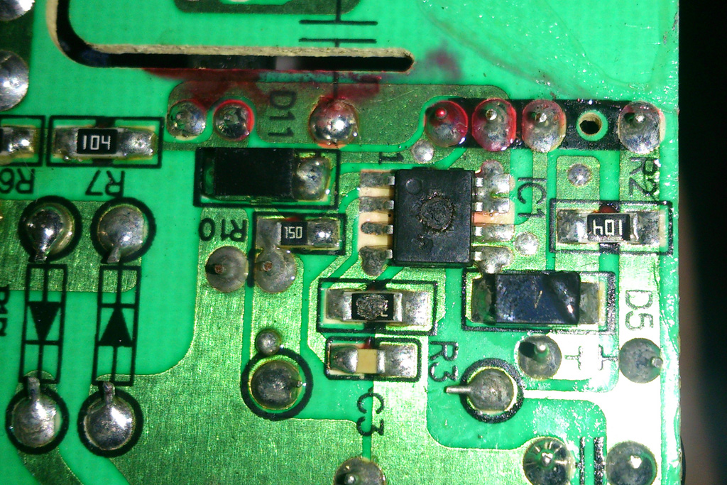

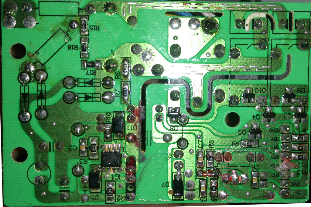

Добрый вечер, не включается мультиварка Vitek-4206R плата GALDFB-0B26TY-P, сгорел резистор R1 58 Ом, (заменен) и микросхема, которая сгорела так что не возможно прочитать модель, кто сталкивался с такой мультиваркой, помогите опознать микросхему IC1 (на схеме). Заранее спасибо.

Фото платы бы посмотреть.

Вот фото платы

Не, это ШИМ обычная, чтоб понять какая автору надо бы по дорожкам схемку набросать, тогда можно что-то подобрать.
На первый взгляд что-то типа OB2535CP.
У меня кстати в данный момент лежит недоделанная Polaris PMC0527D с такой-же проблемой и похожей ШИМ (остались только первые буквы OB и последние CP) Поставил OB2535 - напряжение на выходе резко скачет 3 / 20 вольт с частотой 2 герца.... Завтра постараюсь выложить фото и схемку нарисовать, может кто из коллег сталкивался и что посоветует....

Вот схемка

Если то, что на фото - то не удивительно при подвешенном в воздух токовом датчике улыбка

Резистор одноомный во время пробы был естественно припаян, отпаял, чтоб не мешался для сьёмки! улыбка До старческого маразма вроде пока не дожил еще смех

Проверь емкость по питанию ИМС ШИМ и соотв. номинала этого резистора + уменьш его до 0,47 Ом, например ...

Короче эксперименты ни к чему хорошему не привели, возможно ШИМка не совсем та (хотя из известных по распайке лишь она подходит....)
Не стал больше мучиться, собрал типовую схемку на Viper22A, всё заработало.

Сори за ап, может быть инфо еще кому пригодится. В плате GALDFB-0B26TY-P V1.1 13.05.29 должна быть микросхема OB2226CP.
