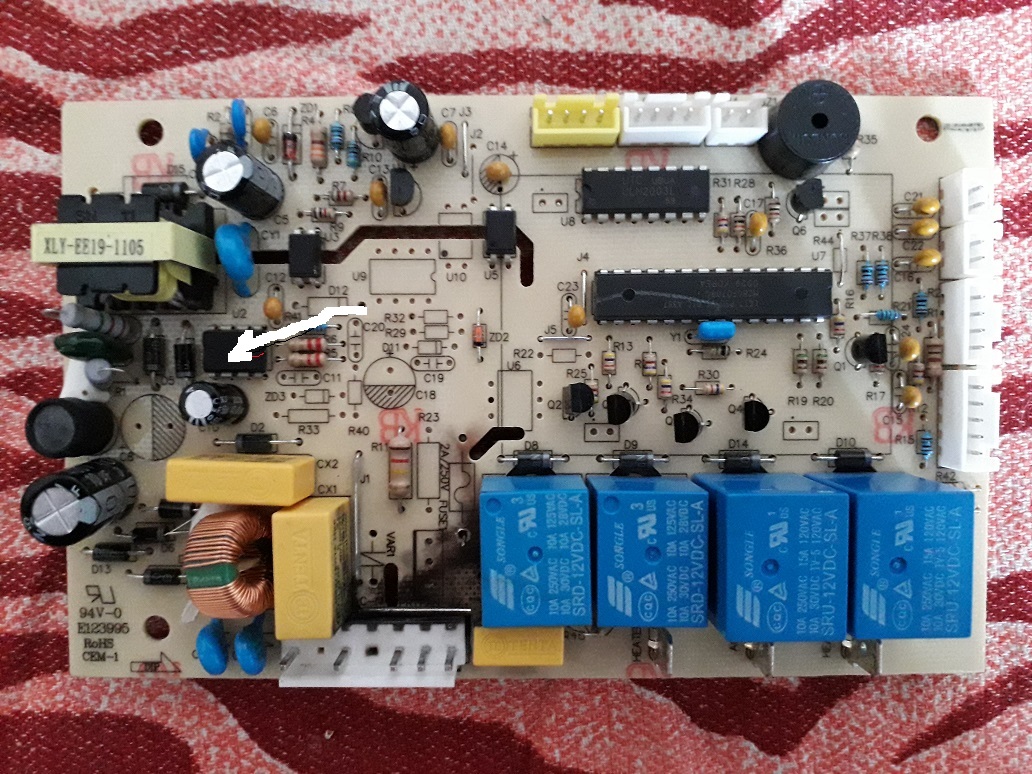

Доброго времени суток. Прошу помощи в опознании микросхемы ШИМ контроллера. Микросхема не имеет маркировки.
После грозы, на плате "основного силового выключателя" вышли из строя: варистор -по входу сетевого напряжения, сетевой предохранитель, вздулся конденсатор 10*400В, и, собственно сама микросхема.
Заранее благодарен.

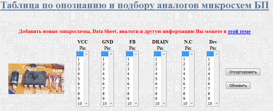

мишаня к, тема неисправность в теме.
это на https://remont-aud.net
  2016-11-10_134428.png  138.29 КБ  Скачано: 601 раз(а)

мишаня к, неисправность в теме.
power1
Сообщения: 1240
power1
Сообщение #5 От 22/09/2019 13:04 цитата
https://remont-aud.net/ic_power/

мишаня к, нарисуй схему подключения своего шим.
мишаня к
Сообщения: 29
Сообщение #8 От 22/09/2019 13:53 цитата
Нарисовал

Очень похожа на SW2604A, но берут сомнения.

мишаня к, на твоей схеме, как минимум, ошибка в подключении снаббера.

Остановился на THX203H, купил, выпаял неисправную микросхему, а на ней с тыльной стороны маркировка - P12CT7B42. В поиске 0 . Прям в заблуждение эта надпись вводит. Может кто подсказать?

К сожалению ни одна микросхема, аз предложенных https://remont-aud.net не подошла, возможно, чего то ещё не увидел. Определил на какое напряжение данный источник рассчитан и поставил внешний блок питания на 12В, 0,5А. Камин ожил и чувствует себя прекрасно. Всем спасибо.

Именно THX203H и стоит в этой плате, видать что то еще упустили.
Пришла такая же, с пробитым диодным мостом.
