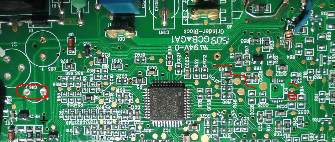

KRUPS FDB1450 cpu в кз прошивка
Rom-Zecs
Сообщения: 2900
Сообщение #1 От 20/06/2014 15:06 цитата
f324lj4t6 проц
viper22a шим
t1250-600 204s6d тиристоры
ep5 48W помпа
MS-5370783 варочный модуль
помогите найти козу, проверил что присоединено к минусу cr6 все цело а cr6 закорочен
http://zalil.ru/d/tf/bc5e2bf548f00754d157f8b558aa1083/14032688/aayAp/storage1-7-9-451697/originals.zip
а, был убит мной тиристор насоса sc1 с обвязкой и токовый датчик sh2 в цепи sc2, восстановил
s1 это автотрансформатор нога что с лицевой стороны пустая - общий

если снять reg1 на его входе -5в интересно сколько он вольт
маркировка 3h56

по ходу проц труп...
ДОБАВЛЕНО 20/06/2014 17:15
стаб 3.6в труп, есть шанс найти прошу под это чудо техники?

я б снял проц,благо тут ето не проблема и тогда точно знал в чем трабла

снял уже, труп
интересно прошивку на это удастся достать?
