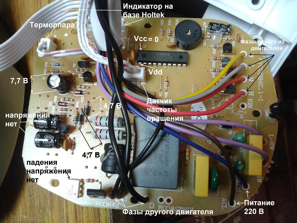

Никак не представлю себе, как формируется напряжение питания на микроконтроллере (питания нет). На плате нет выпрямителя, понижающих трансформаторов или гальванической развязки (оптопара - не то). Может, у кого есть схема чего-нибудь аналогичного?
P.S. Пардон, в запарке попутал - Vdd считать Vss

modflashing, питание могет быть бестрансформаторное, для подобных ус-в допустимо, ищи, либо кондёр пробитый, либо резистор, либо стабилитрон, начинай от 220 подвода.

modflashing,
А какие проблемы? Настраиваем резкость в глазах и внимательно рассматриваем топологию платы - по питанию пика лит должен стоять!

modflashing писал:
Входное U-ние имеется 7,7В , смотри стабилизатор трехногий , между поваленными двумя емкостями , ну и на пробой стабилитроны ...

Спасибо, друзья, причину нашел быстро - это стабилитрон, параллельный выходу кренки. Но сама схема меня просто морально убивает. Если можно, покажите, как из 220 переменного здесь может преобразовываться в постоянное входное напряжение кренки? Хотя бы кусочек схематического изображения чего-то аналогичного.

modflashing писал:
замешательство это как и зачем??? БП там с гасящим кондёром, тока мало, но достаточно для работы МК

modflashing писал:
Хотя бы кусочек
Ну приблизительно так .
